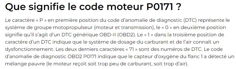

a priori ça vient d'un mélange pauvre

Oui mélange pauvre mais due à quoi?
E85, fuite…?

Le E85 est une cause de mélange pauvre, mais tu dis qu'elle a été reprogrammée E85 donc ça ne devrait pas être ça
