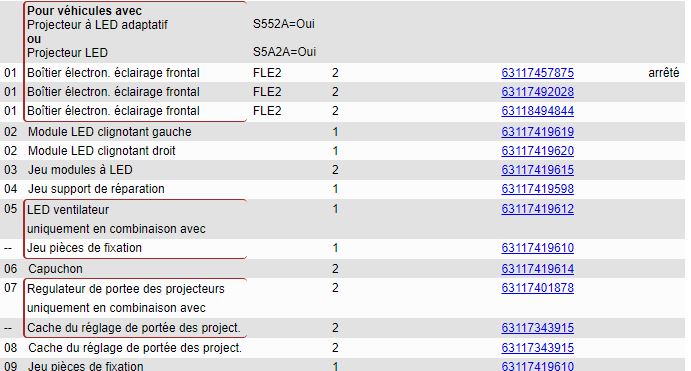

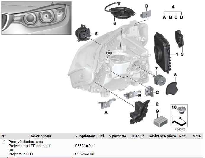

il y a un boitier électronique de commande (1) et un module LED clignotant (2).
Je pense qu'il faut simplement acheter le bloc optique nu et récupérer les boitiers sur votre phare

Ah merci pour votre reponde et les documents joints */c1 .
