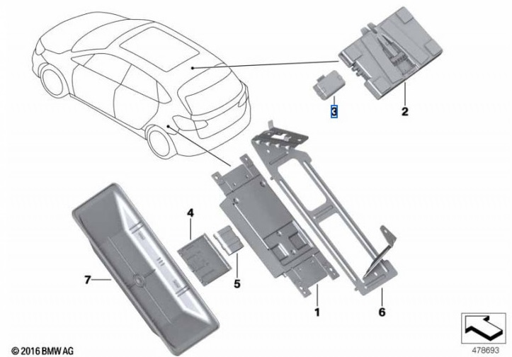

Elle se trouve à l’arrière, au centre entre le ciel de toit et la fixation de l’antenne. Je te met un schéma pour la situé plus précisément (piece n°7)
La batterie 4,8v 440MAH de référence BMW : 84109297787

J'ai fait une recherche sur accessoire-bmw avec le numéro de chassis et il me propose la référence 84102447710 avec le schema suivant :
Mais s'agit-il de la pièce numéro 3 (dans le toit) ou numéro 4 (dans l'aile gauche du coffre) ?
Merci d'avance
Messages : 10568
Re: Emplacement batterie système d'appel de détresse (SOS)
C’est la piece n°3 dans ce cas */c1

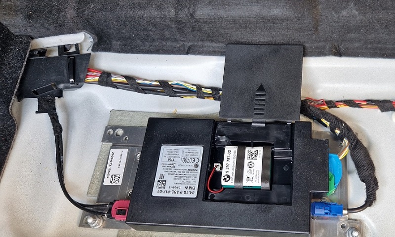

Par contre il y a un boitier sous le plancher du coffre, à côté des fusibles, avec une batterie mais de référence différente de celle indiquée par bmw-accessoire...
Ca ressemble à ça :
Est-ce que ça pourrait être le boîtier SOS ?

Je confirme, il s'agit bien du boîtier qui posait problème. J'ai changé sa batterie (30€) et après quelques heures (le temps pour la nouvelle batterie de se charger peut-être...) le voyant de disfonctionnement ne s'allume plus *15*
