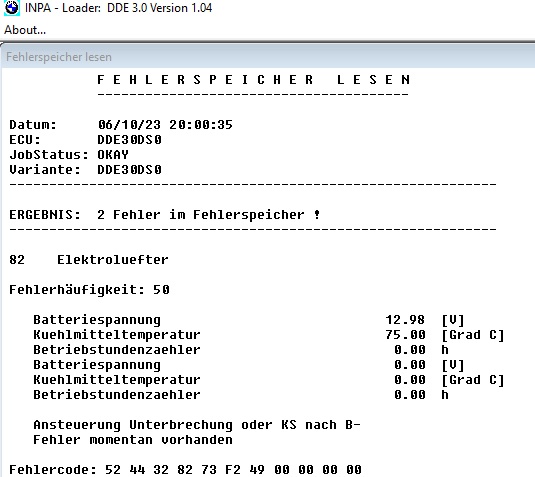

donne un code erreur au diag et ne fonctionne pas avec un test sur 2 e46 . 1999 et 2000 . 136ch 320d
j ai tester avec un generateur de duty cycle a 6 € d ali expresse et avec INPA . la variateur d aliexpresse fonctionne bien . Il fonctionne entre 100 et 2000 hz c est bcp plus que l original qui se limite entre 200 et 400 hz
Mais en utilisation, en roulant avec la voiture, cela ne fonctionne pas . Je ne comprends pas pourquoi . ( peux etre que c est un régulateur uniquement pour moteur essence .? )

apres un test en charge ( demande d ela puissance max du moteur pendant 30 secondes , le moteur chauffe . le ventilateur ne se mets pas en fonctionnement . étrange car quand je fait la demande avec inpa, ca fonctionne tres bien .
Si je le mets a fond manuellement le moteur commence a chauffer très lentement vers le rouge jauge après 1 minutes à 100 % puissance stage 1+ ( se qui est impossible en roulage normale ) et une réaction normale .
