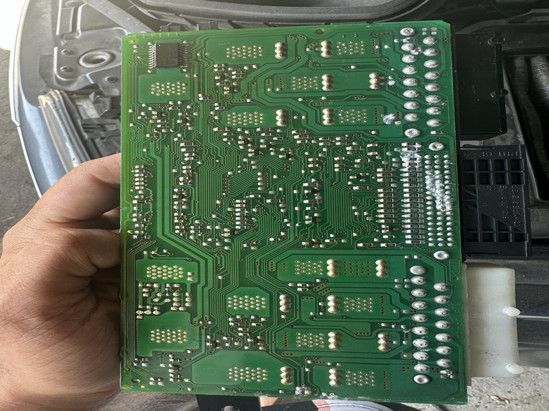

Je poste une photo de mon module de dos
y'a des trucs qui me plaise pas mais est ce que ca peut venir de ça ?
