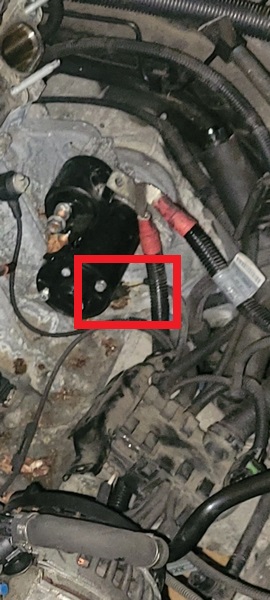

PlumeVendest
Messages : 1330
Véhicule : Bmw (E90) 330I
Re: Capteur de vilebrequin.
Message par PlumeVendest »
En effet, il est sous le démarreur, bien chiant pour accéder... il faut enlever l'admission.

PlumeVendest a écrit :En effet, il est sous le démarreur, bien chiant pour accéder... il faut enlever l'admission.
Merci beaucoup, elle n'est pas en stock ,donc je l'ai commandée
