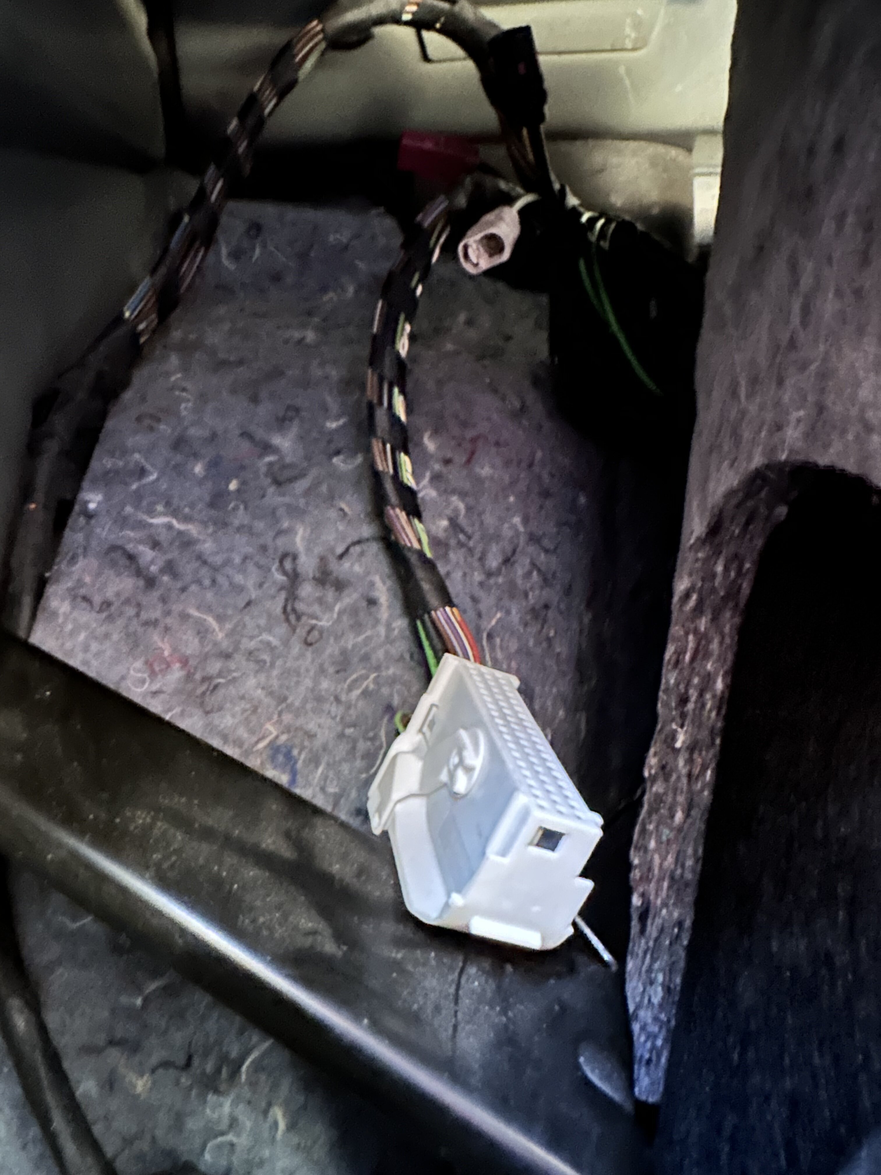

Bon, j'ai quelques infos !! Apparement, à l'époque l'ampli dans le coffre était en option, et je n'ai pas l'option
Pour le poste, le CD tourne et est bien détecté... donc je pense pas que ça soit ça
Pour les hauts parleurs, il n'y en a aucun qui fonctionne ! Ca me parait bizarre que tous soient en panne...
Si quelqu'un a une idée, ou une piste, je suis preneur !!

Et apparement pas d’ampli dans le coffre !!
