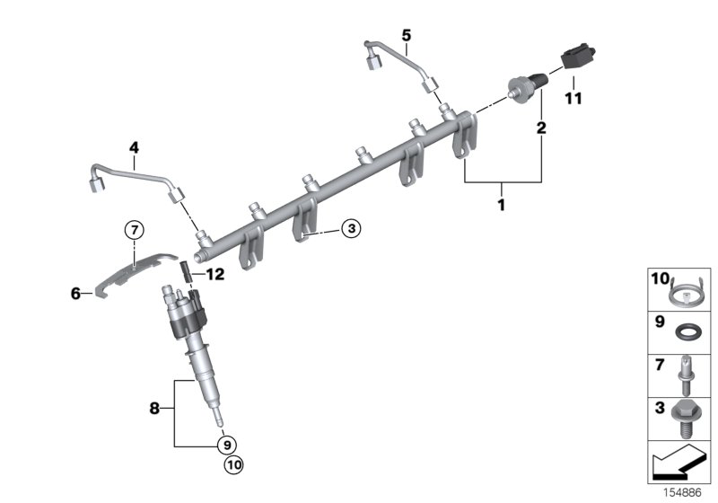

A mon avis tu as d’autres injecteurs qui déconnent, c’est typiquement les symptômes, pour ce qui est de la vision au diag, si c’est une fuite au niveau des anneaux d'étanchéité à mon avis non quoique... Mais la réparation est relativement simple à faire.

Tu parle de la bague métallique ou de l'anneau caoutchouc a la base de l'injecteur?
Messages : 10565
Re: Raté moteur N53
Je parle de l’anneau d’étanchéité au bout de l’injecteur (n°9 sur le schéma)q **2
