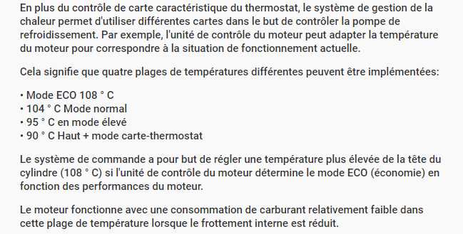

c'est normal. Pour tous les moteurs essence, selon la charge du moteur, la température du ldr est différente. A faible charge la température peut monter jusqu'à 108°C pour diminuer la consommation.
