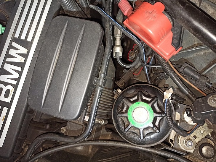

- Après avoir roulé, au niveau de la valve magnétique, deux durites tièdes, la durite seule totalement froide (Photo 1).

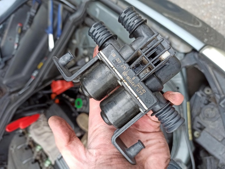

- Mettre en place les pinces sur chaque durite (Photo 2).

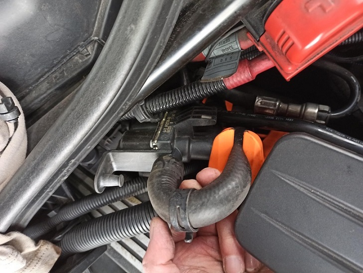

- Tirer l'ensemble vers le haut pour accéder à la durite isolée (Photo 3), la détacher (en jouant un peu avec un tournevis si nécessaire).

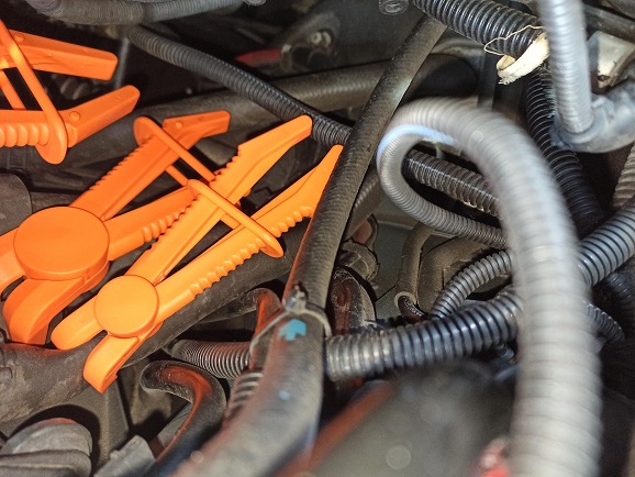

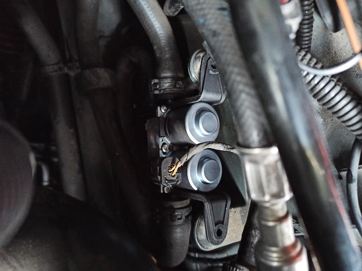

- Même procédure pour les deux autres durites (Photo 4) puis remontage à l'identique en sens inverse (Photo 5).
