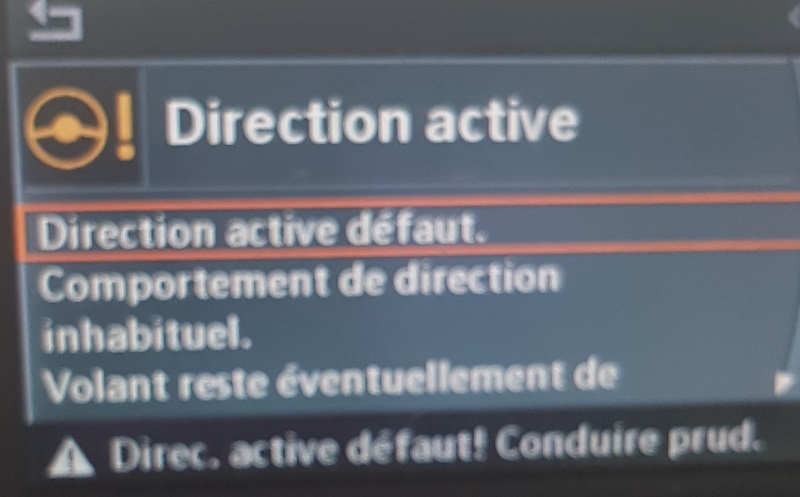

Depuis quelques mois j'ai le message Direction Active qui s'affiche, il peut se déclencher à tout moment bien qu'il affectionne tout particulièrement les ronds-points pour apparaitre..
Pas d'incidence sur la conduite, si jamais le volant se décale, très rapidement il se réaligne.

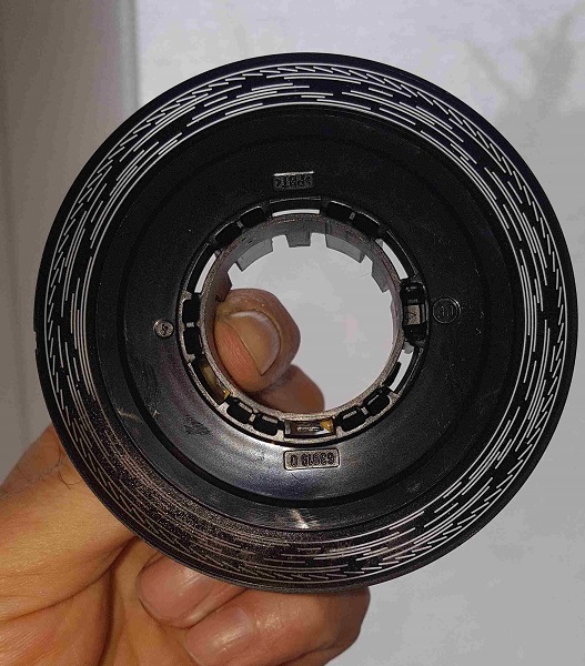

Mon disque optique n’était pas très sale, malgré tout un peu de gras localisé qui suffisait à mettre le capteur en défaut. Je l'ai nettoyé avec du produit pour lunettes. Depuis nickel, l'alarme n'est plus reparue.

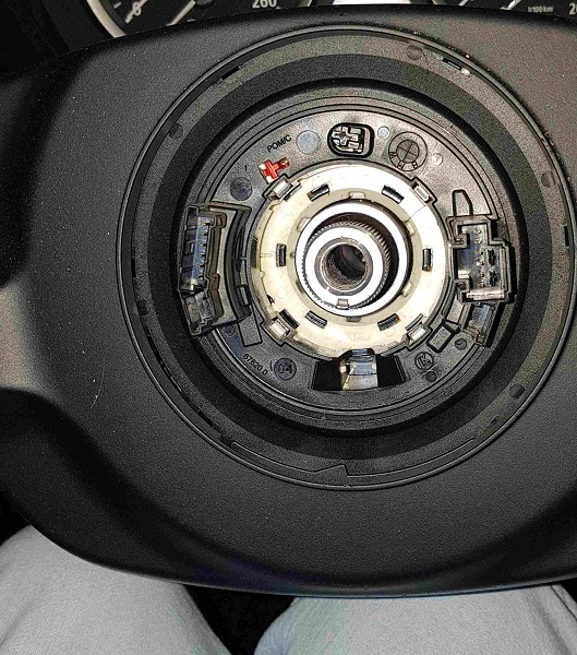

5 Déclipser le cache

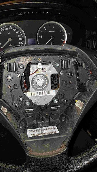

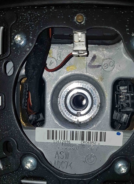

1 Message qui s’affiche après quelques virages ou ronds-points
2 Démonter l’Airbag
3 Dévisser le volant
4 Volant enlevé

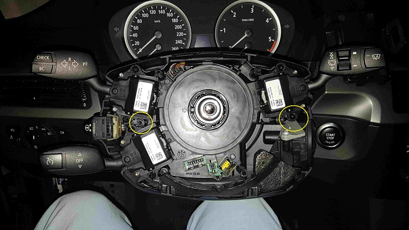

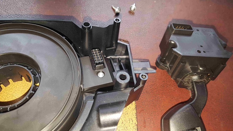

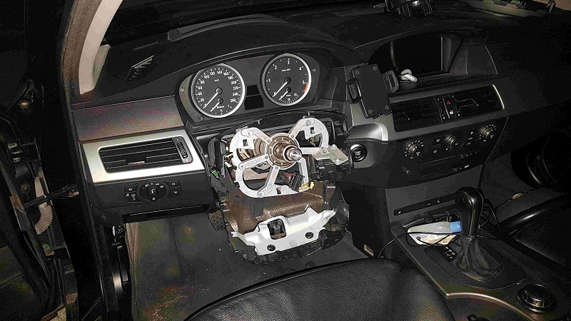

6 Dévisser ces 4 vis
7 Puis l’extraire de l’axe

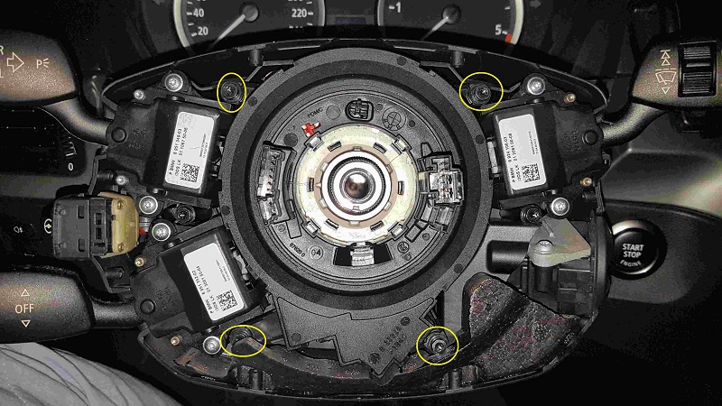

8 Dévisser ces 2 vis

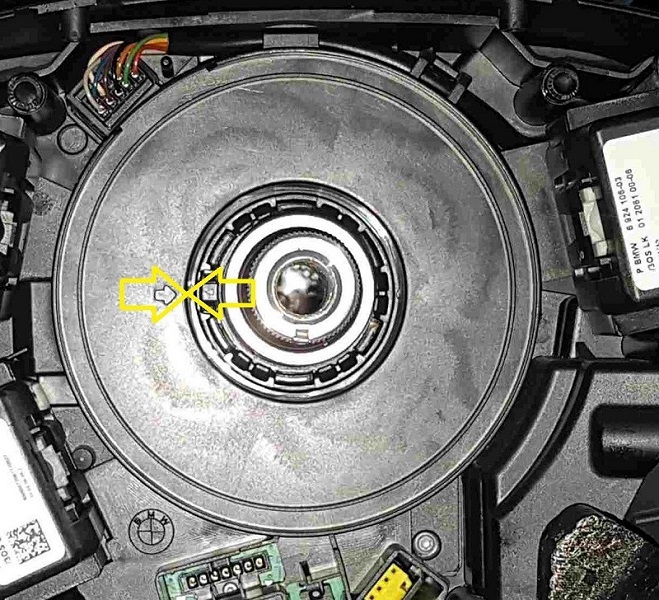

9 Au remontage bien aligner ces 2 repères, à priori il existe une tolérance.
10 Déboiter les caches

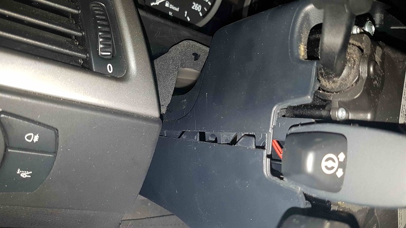

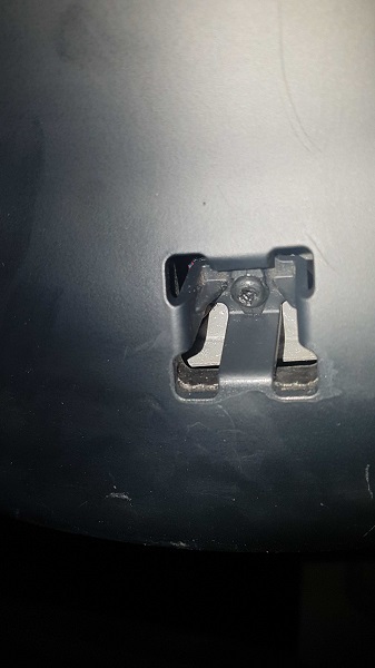

11 Ne pas oublier la vis plastique sous le cache inférieur du volant
12 Déposer le bloc commodos

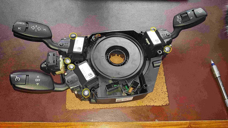

13 Dévisser les 3 commodos
14 Ils se déboitent très facilement
15 4 vis à retirer, oups, l’une n’est pas visible sur la photo
La fiche du haut est solidaire du cache, ne pas y toucher

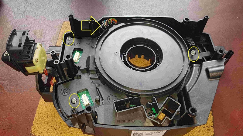

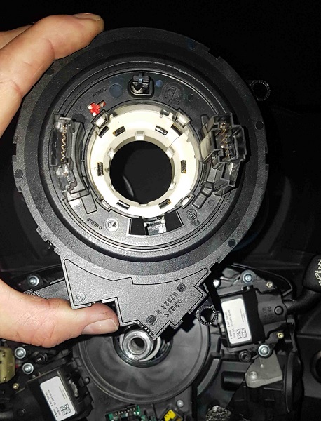

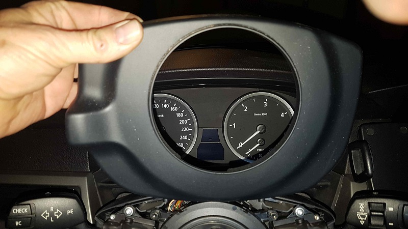

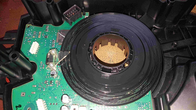

16 Le cache retiré, le disque optique est là. Pour l’extraire il faut déclipser le moyeu central, rien à dévisser.
17 Nettoyer la couronne du disque recto verso, laisser la graisse sur le moyeu central.

La graisse sur le disque optique proviendrait-elle de celle qui est sur le moyeu ?
