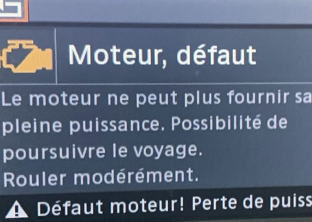

Qu’est-ce qu’elle me saoule !!!!!!!!!!!! **1
Voilà ça, c’est dit !! **//5

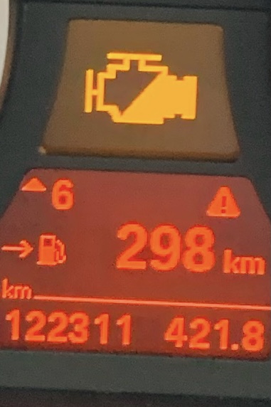

Après lui avoir tout changé (injecteurs et compagnie et tout ce qui peut être cher !) **2
Aujourd’hui, à peine 4 kms à faible charge (pépère quoi), la voiture me sort le voyant à moitié rempli orange du moteur avec le message que le moteur ne peut pas fournir sa pleine puissance, roulez comme un vieux jusqu’à la prochaine banque.... concession BMW...) ²²4 ²²4
J’ai pris la seule place du petit village que je traversais et j’ai coupé le contact ... *63* *63*
110 kilomètres plus tard aucun problème, ça monte dans les tours, et le chek de l’idrive me dit qu’il n’y a aucun défaut. *29*
Je fais les pleins chez total access en sp98. 46*
Vous avez une suggestion ou une idée de ce qui a pu se passer dans ce L6? *008
Merci les coooppaaiinnnss!! **//5
Re: N53B30A E61 voyant et message puis ... plus de message
Faire un diag en espérant qu'elle est gardée une trace du problème.... ²²9

Message par UltraDMA78 »
Bougnax a écrit :Faire un diag en espérant qu'elle est gardée une trace du problème.... ²²9
Oui ... je vais prendre mon pc, mais je verrai cela samedi...
Je te ferai un retour, au passage, j’attends mon noxem ²²4
Quelqu’un a déjà connu cette panne furtive ?
