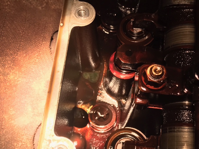

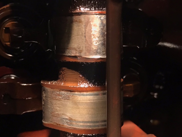

ci-joint 2 clichés celui des cames de mon arbre et une vue un peu plus grande du compartiment.

avec les photos désolé
cames
cames
couleur compartiment

Ce rouge, je pense que c'est de la rouille liée au liquide de refroidissement. A mon avis, ton joint de culasse est rôti.
