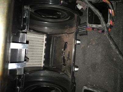

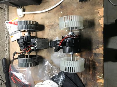

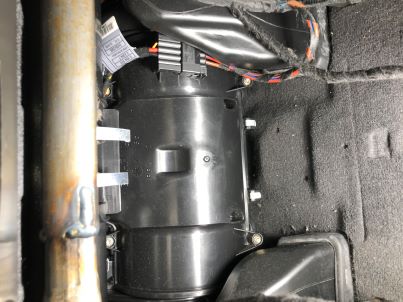

Pour info, j'ai changé le ventilo d'habitacle **//5
J'ai suivi la 2nde vidéo : https://www.youtube.com/watch?v=imEL8R_wabw
IMG_0629 mini.JPG (32.26 Kio) Vu 856 fois
Un peu galère pour remonter la console centrale : en particulier la plaque de finition qui encadre le levier de vitesse. Il y a des fixations à l'arrière bien chiantes 46*
Avec de la patience, on y arrive sans rien abimer.
Et c'est bon : ça ventile en silence ²²4
