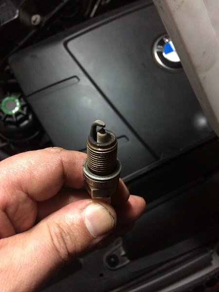

ca y est j ai fait le test resultat en kg/cm2 , mon compressiometre indique kg/cm2 et psi
au demontage , les bougies tres propres , pas humide du tout , elles ont environs 40 000 kms , un peu de noir sur le bord mais parti avec le doigt

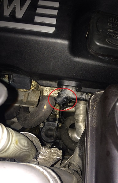

autrechose , j'ai un peu de fumee qui sort de ce truc là , c'est normal ? du coup ca sent un peu dans l'habitacle a l'arret et des fois ca sent vraiment le chaud, ca me fait ca depuis quelques semaines , avant jamais , je ne savais pas d'ou ca venait et j ai vu ca ce soir .
c'est pas censè etre bouchè ?

une bougie , elles sont toutes comme celle-ci , le noir autour s'est enlevè avec le doigt
