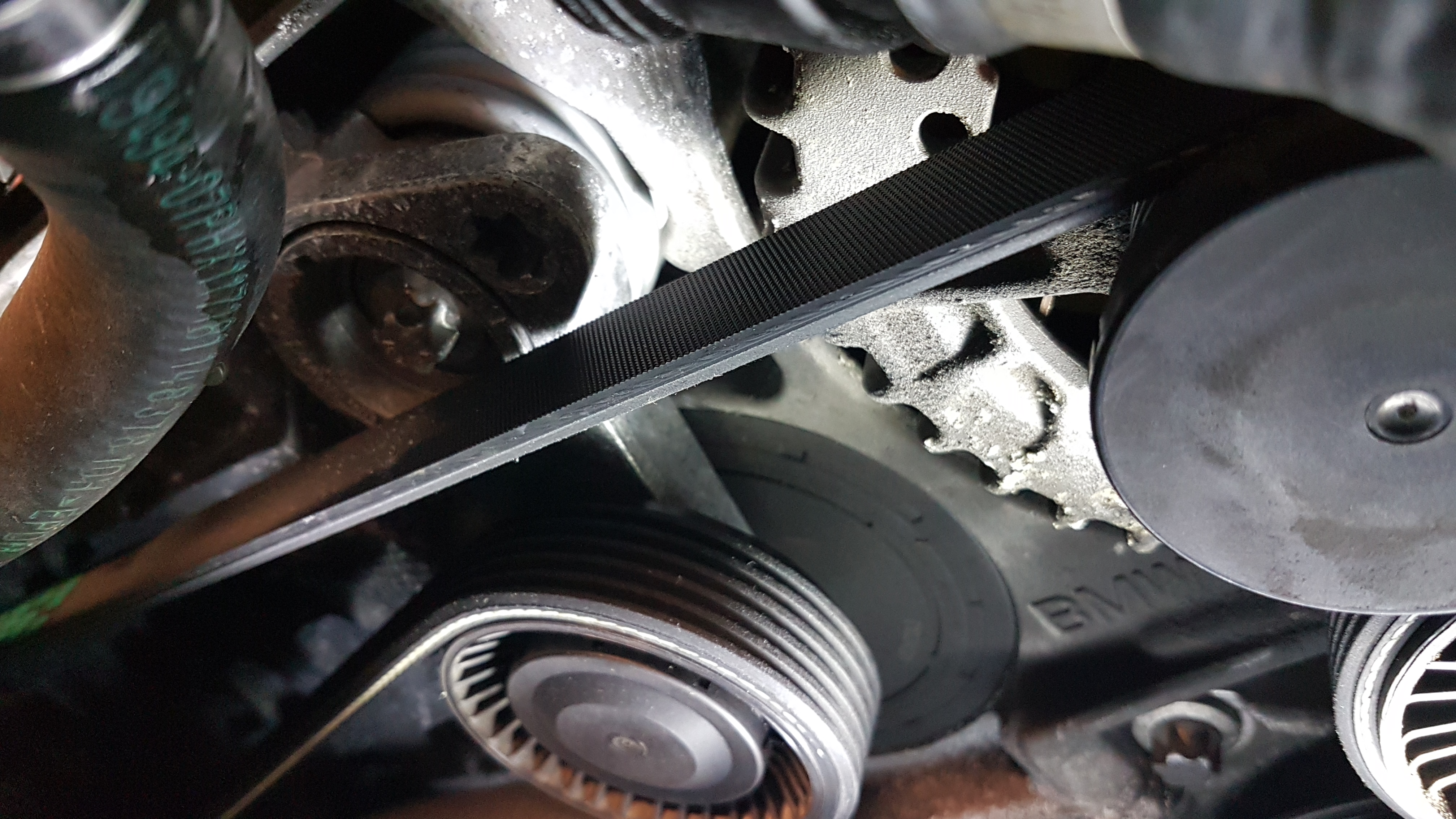

Je suis en train de regarder si je peux changer ma pompe de DA moi-même. 46*
Pour atteindre les vis qui la fixent, il faut que j'enlève la courroie d'accessoire.
Quelqu'un saurait-il comment on peut desserrer ce tendeur ?
J'ai desserrer un peu la vis centrale et j'ai essayé de le faire tourner avec le torx à droite (sur la photo) Mais RIEN ! ²2
Je n'ose pas trop forcer....
Si quelqu'un a des infos, je suis preneur !
Déjà, je suis même pas sûr que c'est là qu'il faut détendre la courroie mais rien trouvé d'autre....

Tu n'as pas besoin d'enlever le tendeur, ni de le desserrer. C'est un tendeur hydraulique et une simple clé alen suffit pour détendre la courroie afin la sortir des poulies.

Oui, la vis centrale n'est pas à défaire. Autant pour moi. Quelle buse ! Elle ne fait que maintenir la pièce en place.
Et à priori, il suffit de faire levier avec le Torx T60 pour le faire basculer et mettre une pige ou un tournevis pour le maintenir.
Bon j'ai pas osé forcer ce soir parce-que ça résiste sec quand même ! Balaise le ressort !
Demain je ré essaie.
Si j'arrive à enlever la courroie, je devrais avoir accès aux vis de devant de la pompe.
