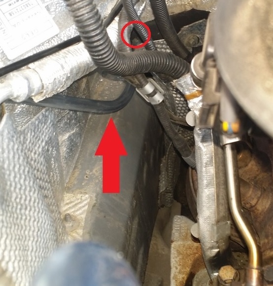

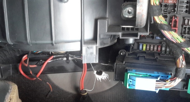

J'ai enlevé la boite à gant comme sur la vidéo et aussi le moteur de ventilation, c'est très facile, moins de 10 minutes...
Ensuite j'ai pris mes repères en cherchant le meilleur endroit pour percer un trou de 12mm sans percer sur un câble électrique, une durite ou autre chose...
J'ai réussi ! A un endroit parfait ! je montrerai des photos demain ! Un grand merci !
Surtout, alors surtout protéger les câbles électriques sous le tableau de bord car j'ai chapé et touché une grosse tresse... bilan 3 fils coupés ²2
J'ai ressoudé très vite les fils tout va bien ²1

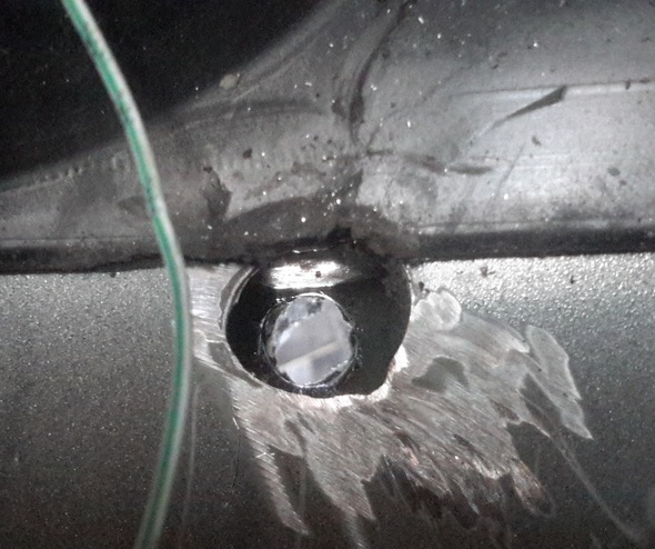

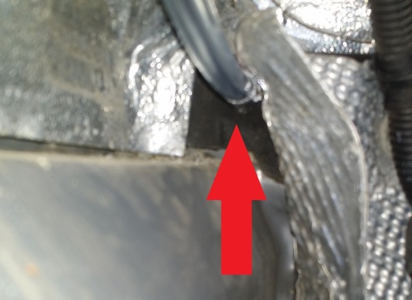

J'ai percé avec une mèche de 5, puis de 10 et pour finir de 12mm.
Puis j'ai ébavuré le trou avec une Dremel.
Ensuite j'ai mis un produit anti-rouille Loctite.
Et pour finir passer mon tuyaux vers le compartiment moteur pour enfin le brancher directement sur l’admission d'air.
