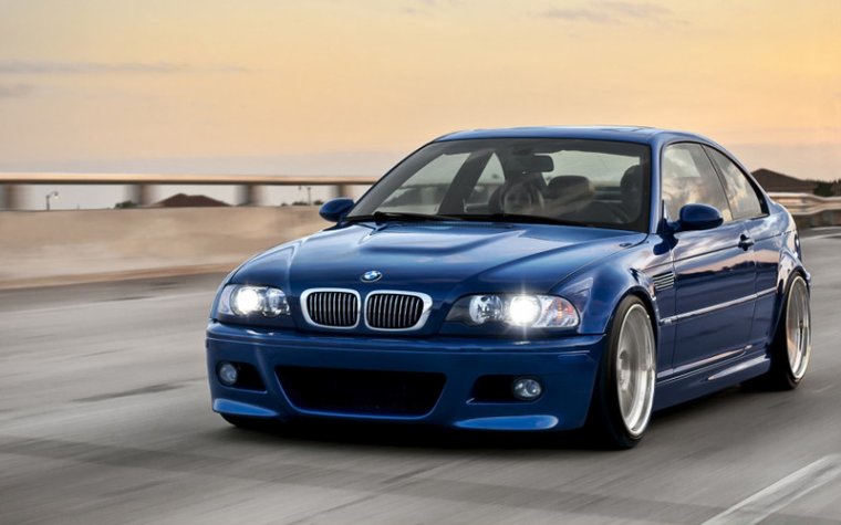

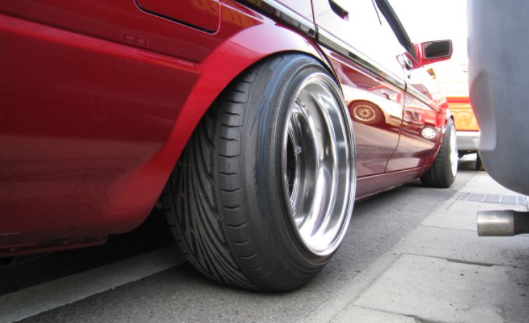

slt,
elles dépassent comme ce model; ²²5
ou elle sont magnifique comme ce model; *15*
*15*
Poste une photo du cul de ta caisse *41*
