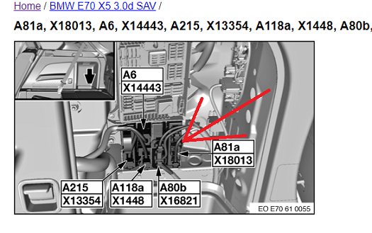

Mesure les tension du k-can aux bornes du boitier PDC comme citer ci dessus

j'ai pris les tension que tu m'a dis,
entre le 2 et la masse la tension varie entre 0.8V et 1.4V
entre le 8 et la masse la tension est de 4.45V
et la resistance entre les 2 est null
j'ai un gros soucis sur ce K-can là

j'ai un peu avancé dans le faisceau et au niveau des jonctions
j'ai repris la résistance et je tourne a 300ohms

La borne 2 pose probleme, elle ne doit pas ( ou peu selon la qualité du multimètre ) dépasser 0.5 v
