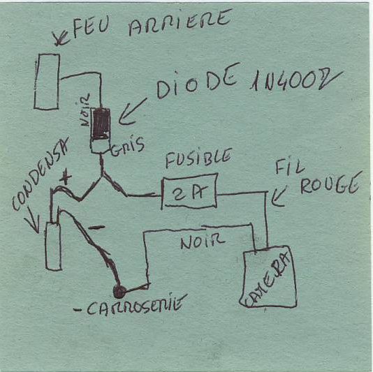

salut biff
dit moi si c'est ok
c'est grossier mais bon *61* ( haaa la honte )
@plus
biff
Messages : 4002
Véhicule : x5 lci exclusive
Re: 530d touring
Message par biff »
Oui raffi c'est tout a fait çà .
