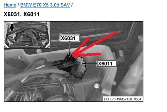

- Greg_House
- Messages : 273
- Enregistré le : 04 avr. 2019 22:37
- Véhicule : Bmw I01
Re: panne centrale électrique x5 e70 3.0 6 cylindre
Regarde à la loupe le connecteur X6031
- xxxxx5.png (147.12 Kio) Vu 489 fois
- brudu1327
- Messages : 63
- Enregistré le : 13 avr. 2019 19:44
- Véhicule : bmw X5 (e70)
oui en cherchant sur internet je suis tombé sur un site ou il référence tout les schéma électrique,et je suis arrivée sur cet broche la(X6031),les fils numéro 5 et 6 pour les bus can où sinon le connecteur X8532 avec les fil 1 et 6
je regarde ça et te tiens au courant
- Greg_House
- Messages : 273
Le connecteur ci dessus est celui e la boite auto
Le connecteur que je t'ai montré est situé à coté du boitier moteur
