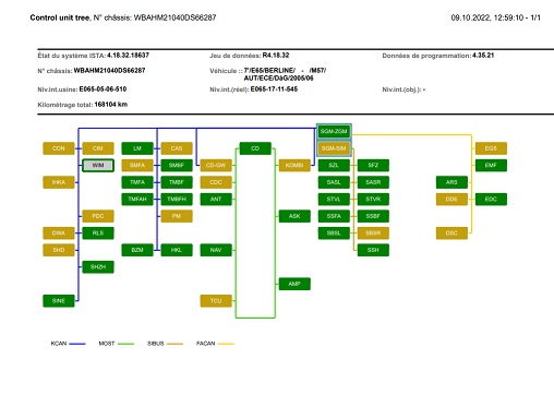

Bonjour a tous
j ai moins de défaut mais j en ai toujours qui reviennent sans cesse
