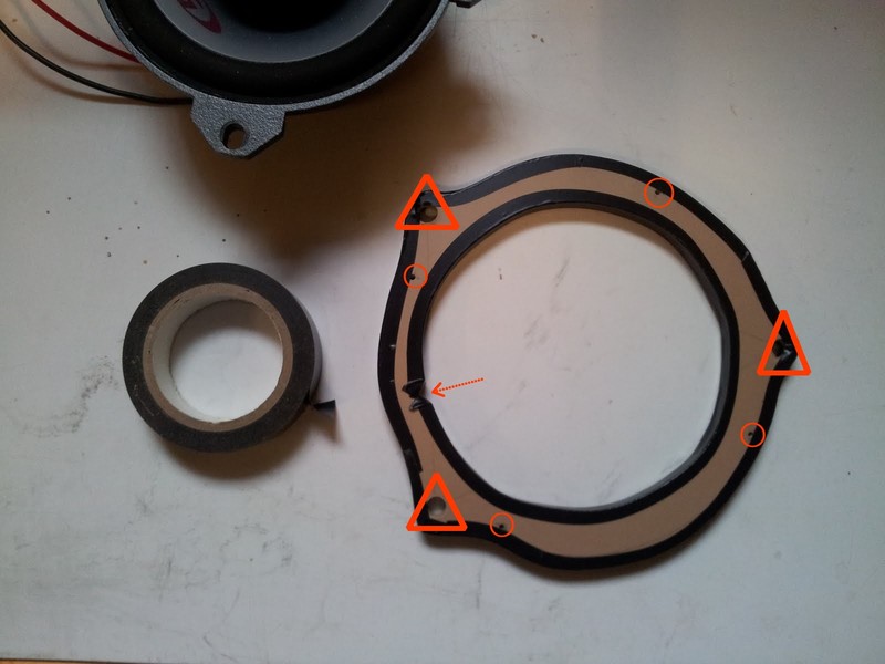

Fabrication des entretoises :
J’ai utilisé des chutes de parquet stratifié (MDF) de 9 mm d’épaisseur.
Donc, une fois le HP d’origine démonté, je m’en suis servi comme patron pour tracer sa forme sur le MDF et bien repérer l’emplacement des 3 vis torx de fixation.
Jouez ensuite de la scie sauteuse et de la perceuse pour finaliser votre entretoise.
NB : les 4 sont identiques donc, après une vérification par montage à blanc, servez-vous de la première entretoise comme modèle pour tracer les 3 autres.
L’adhésif noir me sert à « étanchéifier » les tranches du mdf qui est sensible à l’humidité.
To be continued...

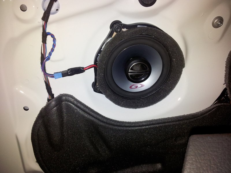

Fixez ensuite votre nouveau HP sur l’entretoise en n’oubliant pas de laisser un passage pour le cable.
Collez un bandeau de mousse (récup d’emballage par exemple) d’1 cm d’épaisseur environ tout autour du HP pour assurer une bonne étanchéité acoustique avec la grille.
Remontage du nouveau HP tout beau :
Remontez le tout en repérant bien les polarités. Astuce : quand vous regardez un HP côté aimant avec les cosses en dessous de l’aimant, le + est la cosse de droite. Si vous n’êtes pas sur : testez vos hp avec une petite pile…
Pour le branchement, je n’ai pas trouvé d’adaptateur donc je suis parti de cosses classiques que j’ai limées pour qu’elles puissent rentrer dans le connecteur d’origine (qui est vraiment très fin !).

voilà l'image de la cale:

celle du montage fini:
