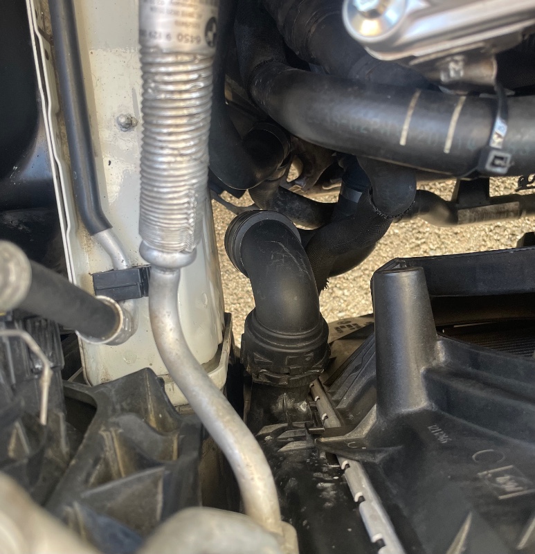

Il est sur la grosse durite en bas à gauche du radiateur quand tu es face à la voiture. Il est intégré à cette durite, un connecteur est branché directement dessus, et consultable au diag.
Je te l'ai prise en photo, ci-dessous :

visiblement je n’ai aucun capteur moi sur cette grosse durites, j’avais déjà lu qu’elle ce situer là mais mon modèle n’en est pas équipé , c’est un phase 2 sa joue peut être,j’ai pourtant bien une valeur de température sortie de radiateur mais aparement elle serais calculer par le dme.

Tu peux me donner les 7 derniers caractères de ton VIN stp ? Parce que j'ai beau regarder les éclatés des N52N je vois pas de durite comme la tienne
Et tu es bien sûr de pas avoir un connecteur non branché sur cette partie du faisceau ?

Je ne vois aucun connecteur qui traîne par là dumoins ..

Pour ta durite, après recherche, bien que le capteur soit présent sur tous les éclatés les N52 à partir de 2009 ne l'aurait pas en effet, et le MSV80, contrairement au MSV70, calcul une valeur par défaut, tu avais raison.
Donc pour le déclenchement du ventilateur, dans un N52 avant 2009 c'est ce capteur qui est considéré en 1er par le DME, et après 2009 uniquement le capteur principal en haut à droite du moteur... on en apprend tous les jours sur ce bloc, les variantes sont nombreuses 46*

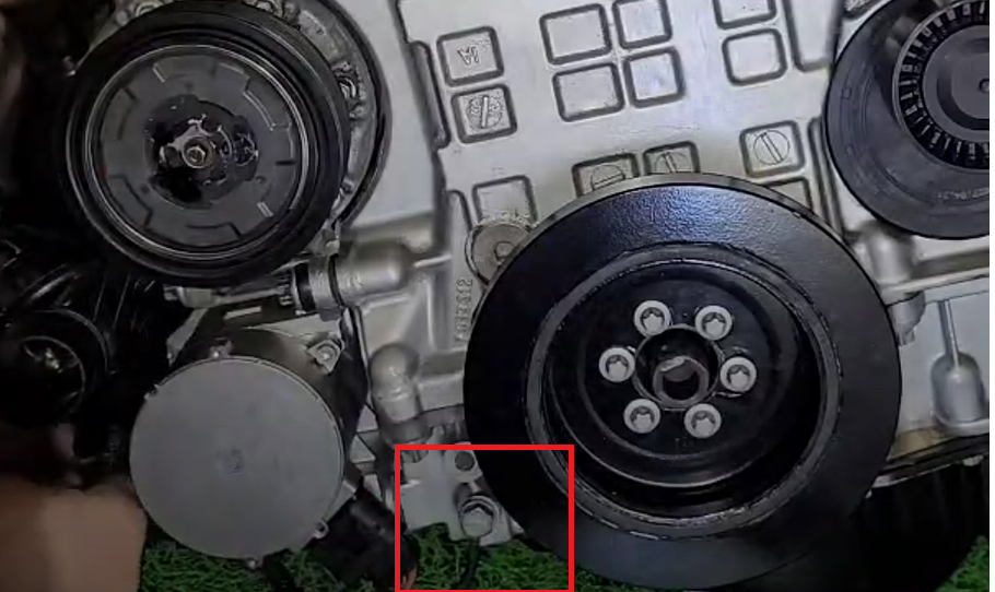

Est que tu aurais la possibilité de me dire où ce trouve la masse de pompe à eau ? Que sait tu du boîtier où il y a toute les masse coter gauche a coter du bocal ldr ? Quand je met ma batterie a charger par la il sifle légèrement ce boîtier

Pour la masse de la pompe à eau, ci-dessous entourée en rouge, cette image est issue de ma vidéo "Remontage moteur N52 en 3mn _ Avant/Après" vers 2:00 :
