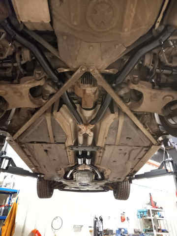

162 € les 2 disques Delphi (348 mm x 30 mm), les 4 plaquettes Brembo et des clips. Je m'attendais à plus cher ...
J'ai profité du démontage pour tout nettoyer et donner un coup de peinture un peu partout.
La peinture Restom bleue est un reste qu'un ami carrossier m'a donné, avec durcisseur 1/5, appliqué au pinceau:
La suite vendredi prochain,
Olivier

petite vidéo retraçant une partie de l'entretien effectué.
Je la poste pour montrer le changement provoqué par la modification sur l'échappement. On a remplacé un silencieux intermédiaire pas un X-Pipe en inox et le reste a été traité avec du produit à base de phosphate et de la peinture antirouille haute temp. (Restom).
Je reste un peu sur ma faim ... je voulais entendre ce V8 un peu plus qu'avec l'échappement d'origine mais pas de trop, c'est ok mais je crois que l' X-Pipe enlève ce "raclement" du V8 ...
https://www.youtube.com/watch?v=a3eBtOz ... e=youtu.be
Maintenant que beaucoup a été fait, je vais en profiter et si le son ne me convient pas, j'étudierai la question fin d'année ...
à+ Olivier
