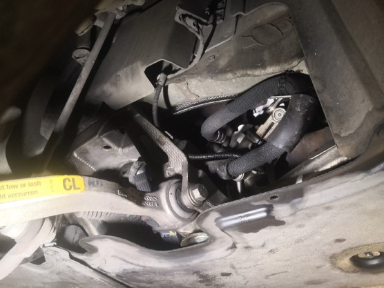

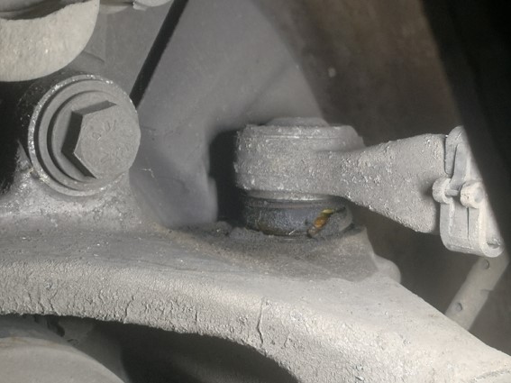

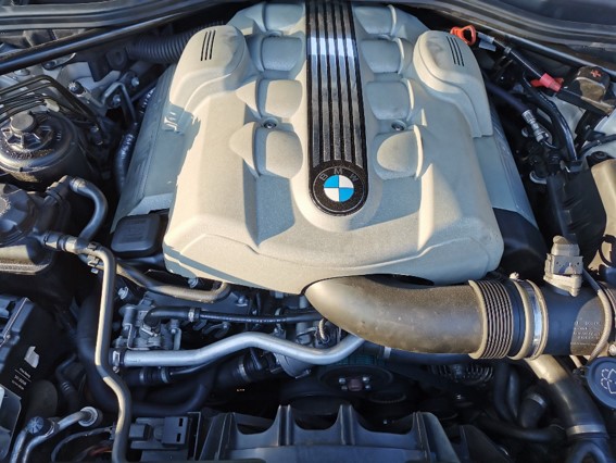

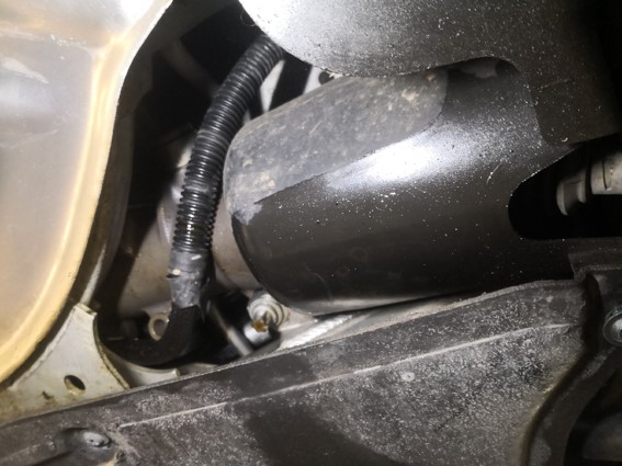

ici des photos du contrôle fait avec un ami (dont rien n'aurait été vu lors des 3 derniers contrôles techniques alors qu'elle n'a fait que 5000 km pendant cette période ...)
biellette arrière gauche
fuite direction
fuite direction
manque cache moteur gauche

Belle auto qui a l'air très propre. Bon, je ne veux pas être alarmiste mais il subsiste quand même quelques zones d'ombre. Déjà, un soufflet de rotule qui lâche à 91000 km, je n'ai jamais vu ça même sur des voitures que j'ai amenées à plus de 200000 km. Pour l'usure des disques, en boîte auto, c'est tout à fait normal (si ceux-ci sont d'origine).

* contrôle technique 2016: cache plastique moteur HS. Contrôles techniques 2018 & 2020, rien.
le propriétaire m'a dit que ça avait était fait entre temps mais il est toujours encore cassé.
rien de grave mais je ne sais pas pourquoi cacher ça ...
* rotule arrière: le caoutchouc ne semble pas usé, je pense que c'est au contrôle technique qu'il a peut-être été endommagé lors du contrôle

Concernant ma voiture, elle sort du garage à l'instant avec un check plus détaillé:
- finalement pas de fuite à la direction ... ouf ! ... juste un manocontact de pression d'huile à 15.10 € qui fuit
- 2 bras de suspension supérieur D & G (ce que j'appelais "biellette")
Bref, je n'emmerderai pas l'ancien propriétaire pour ça ... vivement les beaux jours !
