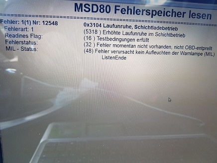

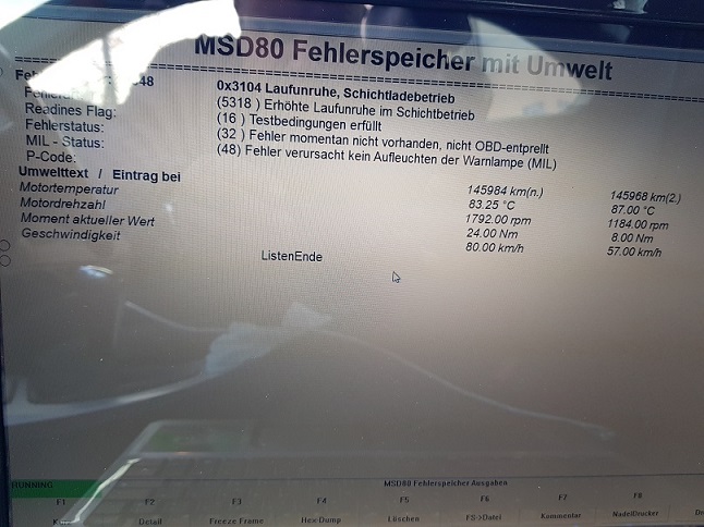

Bonsoir donc retour après avoir fait un peu plus de 200 km et 4 a 5 accélérations style gofast *41* le lendemain ans les bouchons j'ai senti le véhicule différent avec des sortes de minuscules accoues de temps a autres. J'ai été travailler en scout les jours suivants. J'ai passe un coup de INPA ce soir et bam nouveau code erreur 0x3104 je colle une photo de l’écran. Qu'est ce que vous en pensez injecteurs?pompe haute pression ou autre. Merci de votre aide

Message par ludo132 »
cata en fin de vie

Merci de ta réponse ludo *62* sur quoi te base tu pour un cata hs?, j'ai passé le véhicule a la machine co et au ralenti la valeur est nickel, un cata hs ne fait pas de temps a autre des accoues léger? pour le catanox j'ai mis un émulateur bimmerprofs et le véhicule passe bien en charge stratifie a partir de mémoire 2000 ou 2500 trs valeur lambda au dessus des valeurs classique elle devait je pense etre au dessus de 2.00 care la machine ne va pas au delà
Car pas de défaut ou soucis francs , ça fait penser à un cata qui s obstrue ou en fin de vie .
j ai un soucis similaire sur un 320i E92
