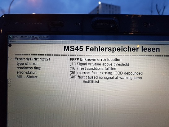

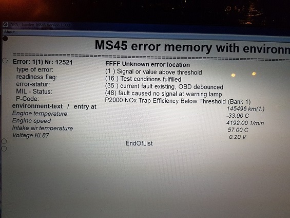

bonsoir j'ai un code défaut qui revient dès démarrage moteur après effacement je vous joins les captures d’écran pourriez m'orienter sur la cause possible de l'erreur.

salut, c est marqué soucis NOX , peut être capteur NOX ou cata

Bonsoir bon j'ai pris la voiture ce matin pour aller au travail avec afin de faire un test pollution le niveau de co rien a dire elle est a 0.000 et la lambda pareil quasi parfaite a 1.002 donc je pense pas que un cata fatigue sinon j'aurais un co plus élevé, donc je effectivement peut être la sonde nox de toute façon elle est commandé

remplacer la sonde ne sert à rien car elle n est pas en défaut , je pense que ton cata est saturé , si non monte un émulateur
