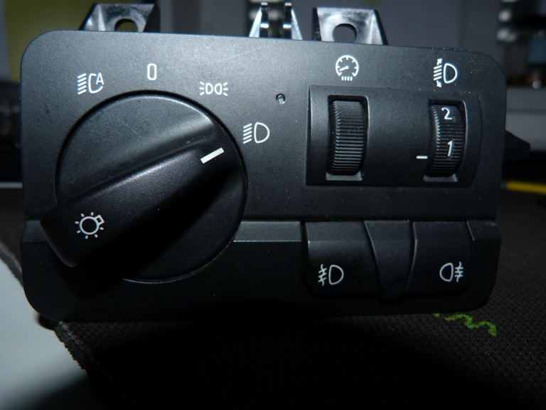

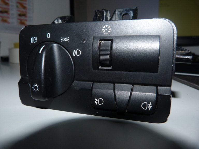

Oui, le module LSZ est différent.
Si tu as un éclairage standard (halogène H7), tu as une molette de correction d'assiette, qui te permet de baisser le faisceau lumineux dans le cas où tu aurais une forte charge à l'arrière qui relèverait le "nez" de la voiture.
Avec les feux xénon, le correcteur d'assiette doit obligatoirement être automatique, c'est dans la réglementation. L'éclairage xénon étant puissant, il faut faire le maximum pour ne pas éblouir, même en cas d'irrégularités de la route => donc la correction automatique est obligatoire.
On n'a alors pas de molette de correction d'assiette manuelle sur le LSZ.
