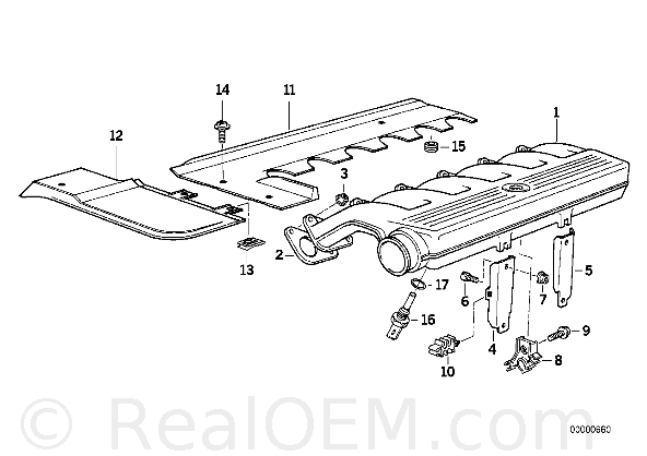

on m a parlé aussi de la sonde qui se trouve sur la pipe d admission, de la lavé pour voir ?
