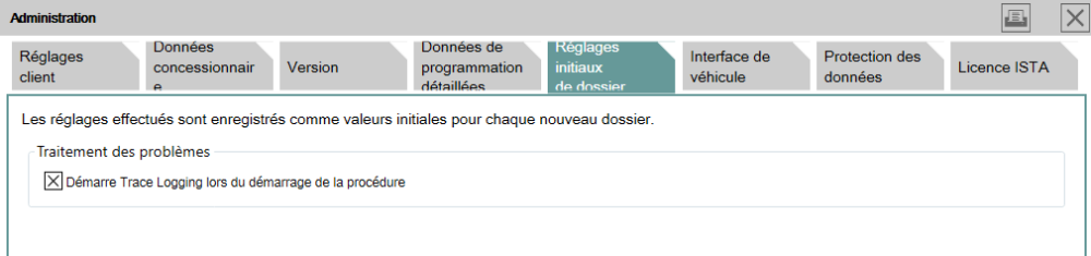

J'ai installé la version 4.39.20 et je n'ai plus les problèmes que j'avais avec la version 4.50.12.
Le VIN est bien lu correctement et je n'ai plus des erreurs "SYS-0005 : OBJECT NOT FOUND" lors de l'avancement de la collecte des données du véhicule.
Cependant, en activant "trace logging":
Je constate des erreurs dans les fichiers de log se trouvant dans le répertoire "C:\EC-APPS\ISTA\Logs":
