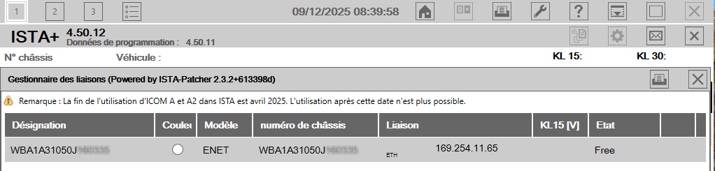

Pour la liaison avec ma série 1 F20, j'ai commandé le cable enet obdii enet Kabel E-sys Cable Tools E-SYS rj45 enet to OBD-II f Series Connector Cable qui est indiqué compatible avec ISTA+ dans les avis par plusieurs utilisateurs.
Quand je lance l'identification du véhicule, il me trouve bien le VIN de mon véhicule donc la communication avec ce câble semble bien fonctionner:

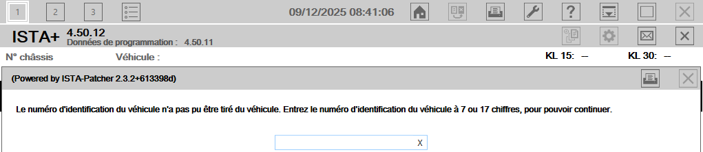

Mais quand je poursuis l'identification complète, j'ai ce message où je dois saisir de nouveau le VIN 46*
Est-ce normal?

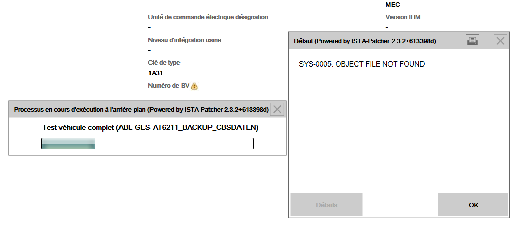

Si je le saisie et que je poursuis, j'ai des erreurs "SYS-0005 : OBJECT NOT FOUND" lors de l'avancement de la collecte des données du véhicule:

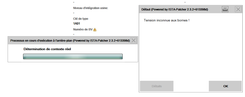

Et pour finir j'ai un autre message d'erreur "Tension inconnue aux bornes" lors de la collecte "Détermination de contexte réel":

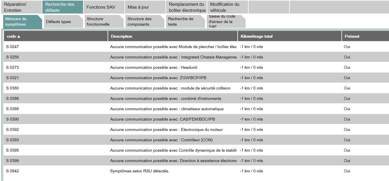

Et une fois terminé, ISTA m'affiche les codes défauts suivants:
Ca me parait totalement louche cette liste de défauts. Possiblement du aux 2 erreurs précédentes ²²9
