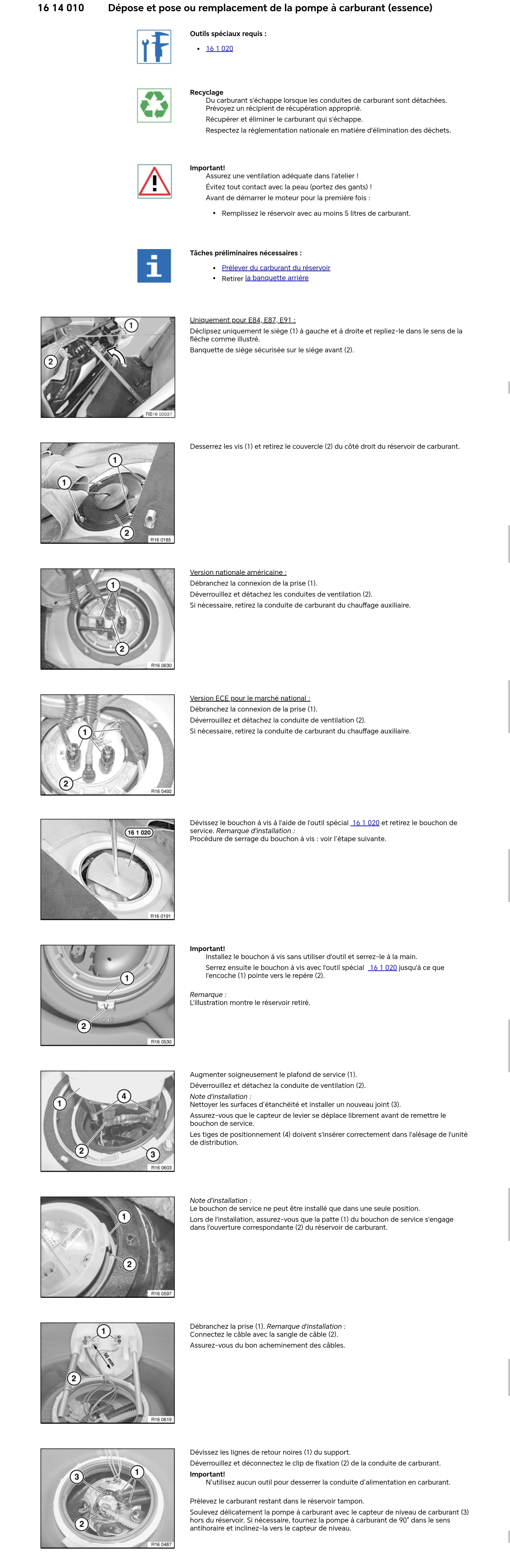

Messages : 2883
Re: Problème moteur perte de puissance
Oui c'est relativement simple de remplacer la pompe/capteur de niveau, il suffit d'enlever la banquette arrière et tu y as accès. Je te mets la procédure pour le faire😉
