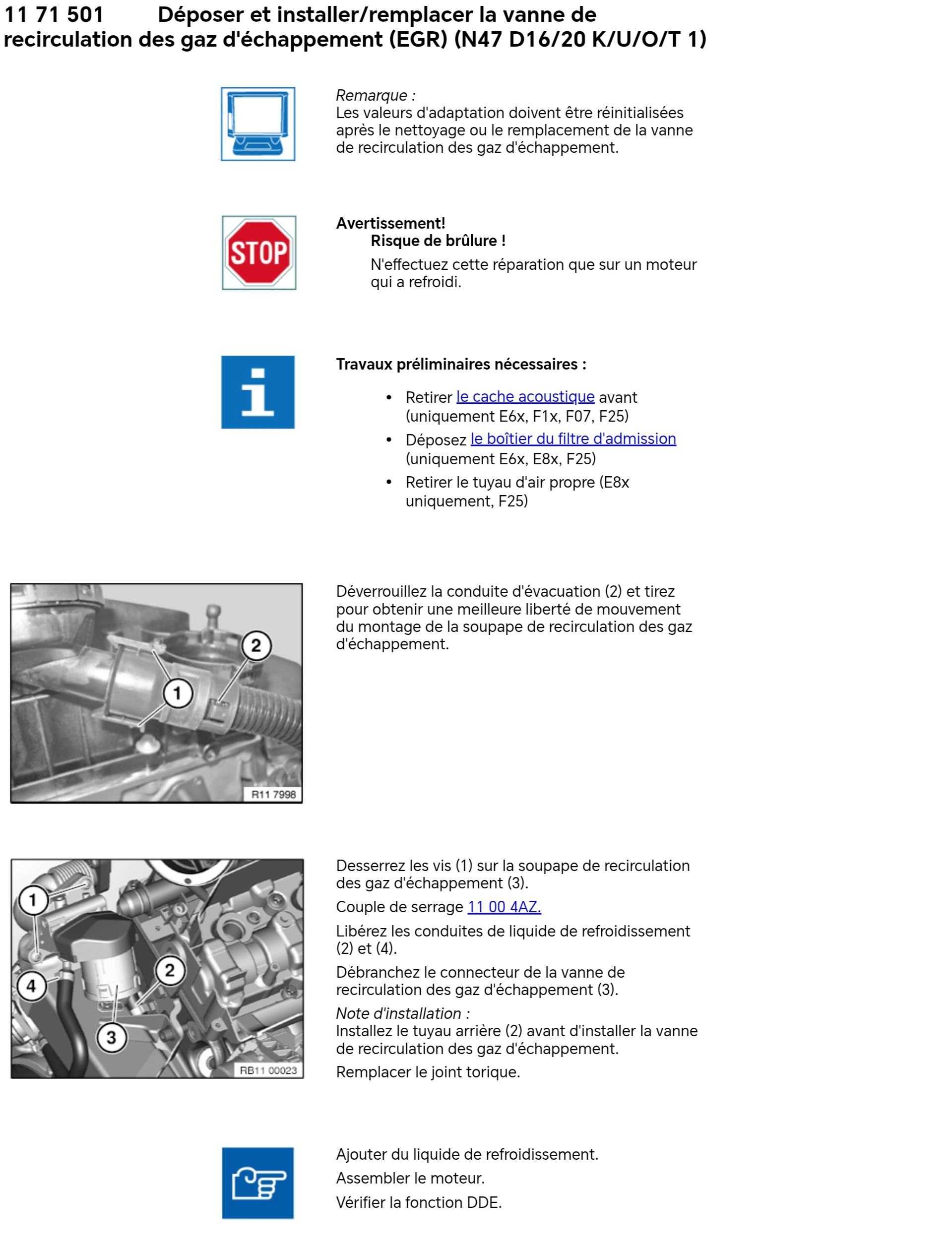

Ton problème est lié à la surveillance du capteur de position de la vanne de recirculation des gaz d'échappement (EGR) Tu peux déjà effectué ces vérifications :maxley40 a écrit : 20 déc. 2025 17:29 Bonjour,
j'ai le meme problème sur mon X1 23D E84 le voyant moteur s'allume par intermittence je n'ai aucun des symptômes qui sont dit et que j'ai lu sur internet (perte de puissance/consommation de carburant/acceleration/ralenti instable) rien de détecté...
du coup j'ai acheté un OBD pour avoir le code d'erreur ( P046C) mais du coup comment savoir si c'est la vanne EGR un détecteur défectueux ou juste encrassé. le véhicule a 200000km.
Est ce que je peux continuer a rouler comme ca ou ca peux créer de plus grave problème??
1. Vérifiez les connexions des lignes et des prises
(lignes du capteur de position)
2. Si les fils et les connexions des prises sont OK , alors il faudra remplacer la vanne EGR car le défaut reviendra de plus en plus souvent et empêcher à terme la régénération du FAP et donc le colmater .
La vanne EGR électrique est très simple à remplacer sur ton moteur N47, je te mets la procédure

merci beaucoup pour ton retour, je vais deja regarder les connexions j'ai fais une vidange il y a 2 mois et peu être que le mécano y a touché et peu être que ca a une incidence...apres je me fais pas trop d'idée a 200000km il est peu être temps de changer la vanne EGR...
merci pour toute la procedure qui a l'air relativement facile mais je suis pas trop mécano et j'ai pas envie de faire de connerie. je pense que je passerai par un garage, mais ca me donne une idée a quoi m'attendre pour le devis, en tout cas pas chez le garagiste ou je vais d'habitude qui vient de changer de propriétaire et qui m'a facturé la vidange avec tous les filtres a 545€ plus cher que chez BM mais bon......
