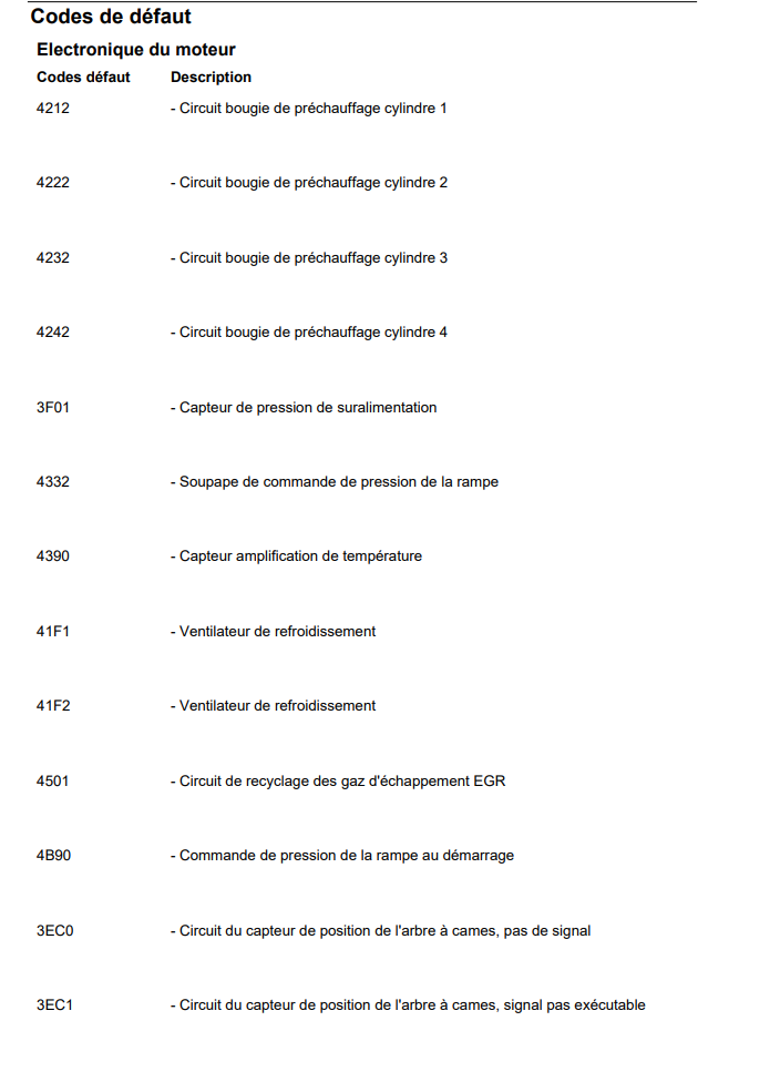

J'ai donc acheté un cable obd et installé autocom et effectué un diag, voici tout ce qui remonte en piece jointe. Je suspecte un problème electrique car pas de retour d'info de la plupart des capteurs dont le capteur de position d'arbre a cam (neuf), masse déconnectée ou fusible ? Ou carrément un composant cramé ou fil coupé, je ne sais pas par ou commencer.

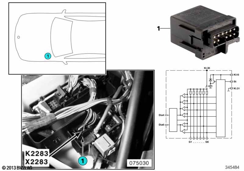

Ça ressemble fortement à un problème électrique vu le nombre de défaut... Il faudrait vérifier si tu à de l'alimentation qui arrive au boîtier de prechauffage (1) et vérifie également tout les fusibles sont ok.

Les fusibles sont tous bons j'avais peur que ce soit le gros relais d'alimentation (celui de gauche dans la boite a gant) donc je l'ai changé dans le doute. Pour le capteur d'AAC je comprend pas, il est neuf... En me renseignant j'ai pas mal entendu parler du boitier de réchauffage effectivement je vais voir si je peux y accéder et trouver des infos sur comment le tester

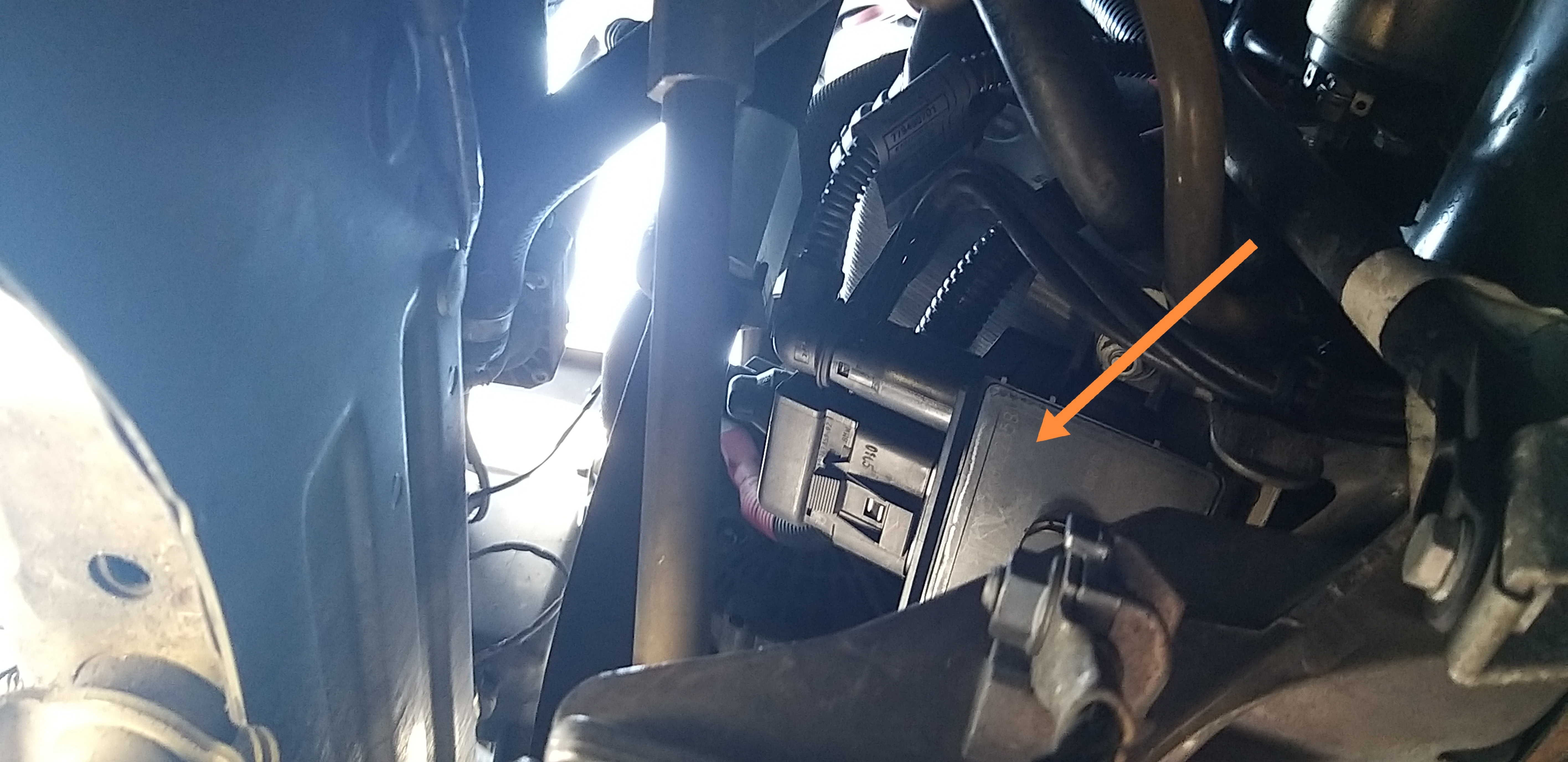

Je viens de vérifier le mien ne serait pas ici à côté du calculateur mais sous l'alternateur et bien chiant d'accès, aucun autre moyen de tester ça ?

Ah oui tu as un M47N2, il faut passer par en dessous pour le chopper, il faut enlever la plaque de protection moteur, la roue avant gauche, virer la petite plaque derrière la jambe d'amortisseur et après une bonne gymnastique, tu devrais pouvoir l'atteindre 😉
