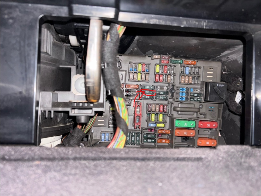

j’ai donc aujourd’hui était vérifier dans les fusibles derrière la boîte à gant, un fusible était mort et je l’ai changé. Petit soucis, je met le contact et il grille (et ça plusieurs fois), je n’ai pas le schéma des fusibles et impossible de savoir de quoi il s’agit (je vous met une photo, il est entouré en rouge)

Savez vous de quelle fusible il s’agit car je vois de tout et de rien, et comment je pourrai réparer ça

Ton fusible c'est le F79 et il correspond bien aux lambda, pour ton voyant moteur sans diag ce sera impossible à te dire mais c'est surement lié aux lambda..

Merci pour ta réponse :)
Donc du coup mon voyant moteur et les défauts qui remontent sont liés avec le fusible qui saute
Manque plus qu’à savoir pourquoi il ne fait que de sauter ..
Mais encore merci, ça fait plusieurs mois que je gère à comprendre d’où ça vient, j’avais vu que ça pouvait provenir de l’éthanol mais j’avais de sérieux doute
Et les sondes sont neuves et les défauts viennent des 4 donc bizzare …

Schema elec fusible F79.pdf
(224.07 Kio) Téléchargé 9 fois
Ci-joint le schéma électrique correspondant, dis moi si besoin d'autres choses.
