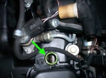

je suis nouveau sur le forum. Je demande votre aide car m'étant rendu compte qu'il y a de nombreux problèmes moteurs qui correspondent à ceux d'une panne de capteur d'arbre à came, notamment après avoir vérifié avec un OBD, typiquement voiture qui s'éteint parfois sans raison, et défaut DSC qui apparaît et engendre d'autres défauts moteurs. J'ai commandé un nouveau capteur d'arbre à came pour le changer. Cependant, lorsque j'ai retiré mon cache moteur, je n'arrive pas à trouver l'emplacement du capteur d'arbre à came . Ma BMW est une E90 320D 2006, 163 chevaux, et donc le moteur est un M47TUD20. J'ai trouvé les infos comme quoi il était près de la pompe à vide, mais je ne le trouve pas. Je vous joins deux photos, peut-être que vous pourriez l'identifier.
Merci d'avance pour votre aide.

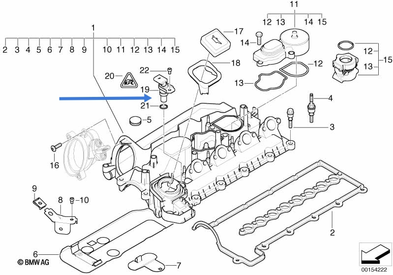

Slt,
Pour la position du capteur de position d'arbre à cames, il se trouve juste à côté du bouchon de remplissage d'huile, tu ne peux pas le louper
Une fois enlever

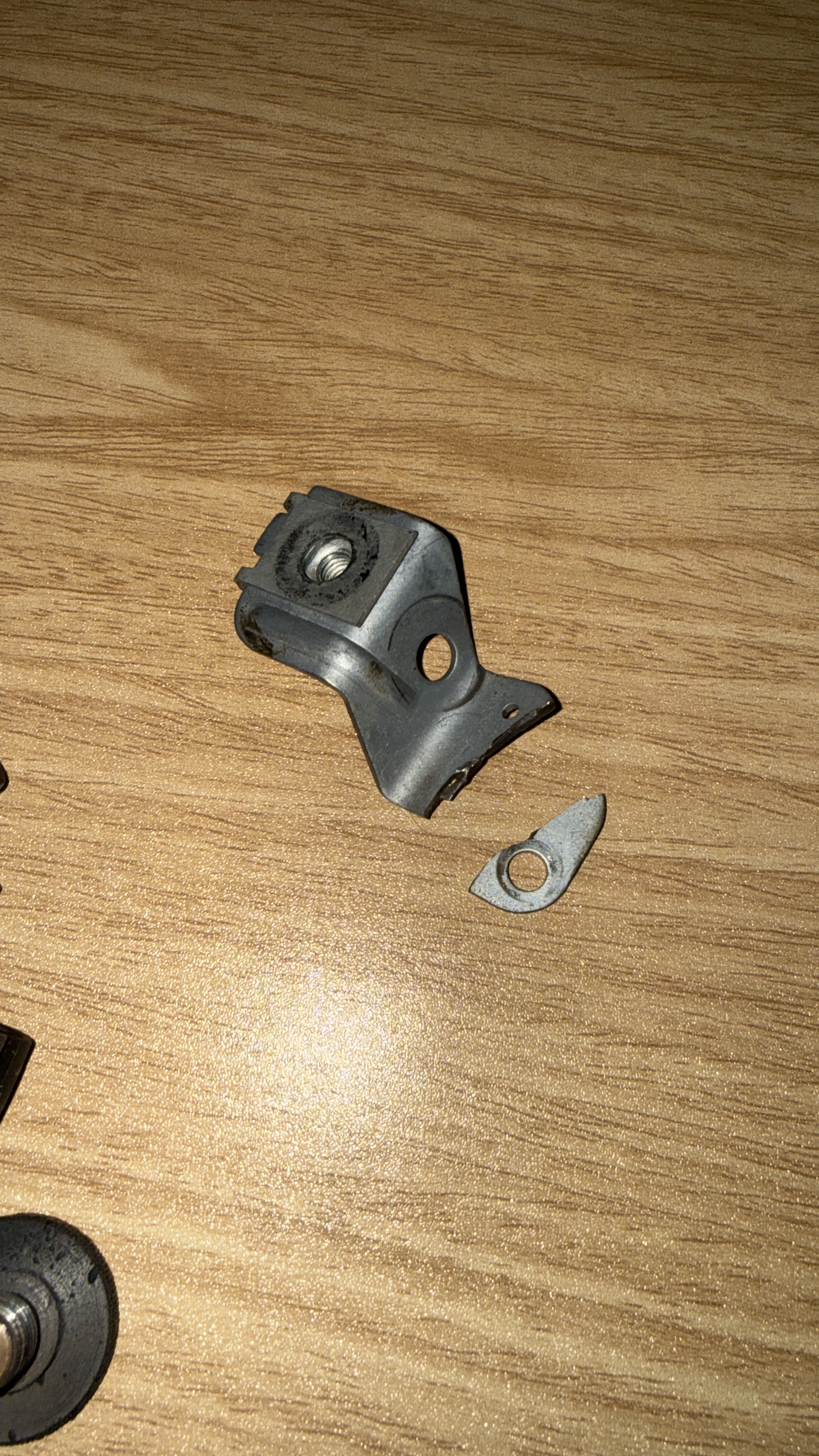

Concernant la mousse je vais retirer toute la mousse qui a fondu ainsi que le cache moteur dans l’immédiat. J’ai une des patte de fixation (une des deux qui tient le cache) qui a lâcher et générait une vibration du tableau de bord…

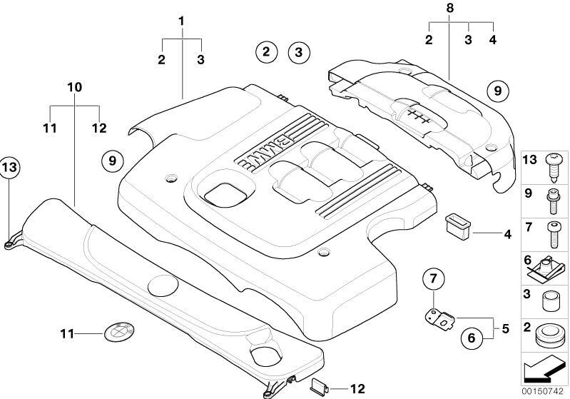

D’ailleurs est-ce qu’il existe des sites spécialisés où je peux trouver des schémas avec la nomenclature des pièces du moteur un peu comme le schéma que tu as envoyé ? (Impossible de trouver le réf de cette patte de fixation…)

Voici la patte en l’occurrence en PJ.

Alors cette pièce à la référence (n°5)
11147807539 support de couvercle acoustique
Exemple: https://www.hubauer-shop.de/fr/holder-f ... 07539.html
Bon weekend

Ah top merci beaucoup c’est exactement ça.
Pour info et après avoir changé le capteur, c’est toujours en défaut et proviens finalement du capteur PMH entre le moteur et la boîte je suppose… Donc plus difficilement accessible que le ACC :(
