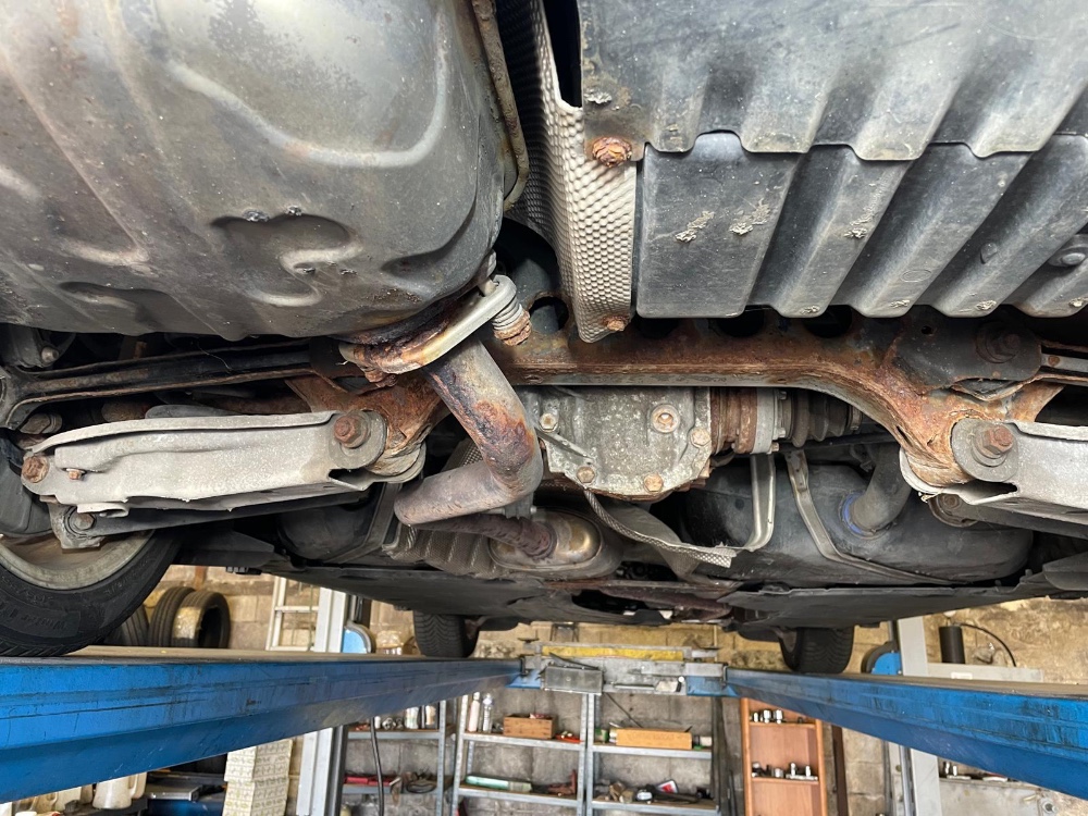

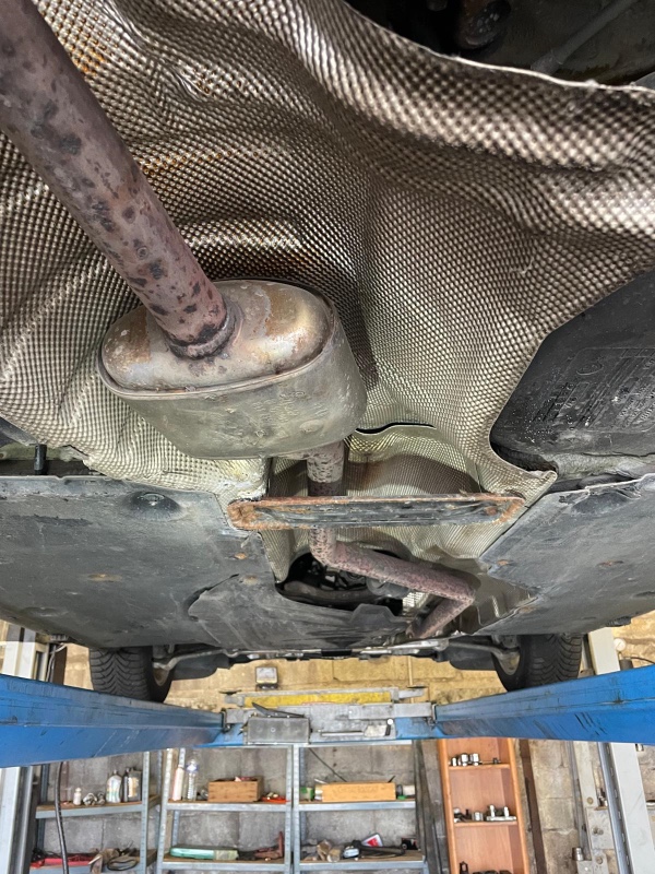

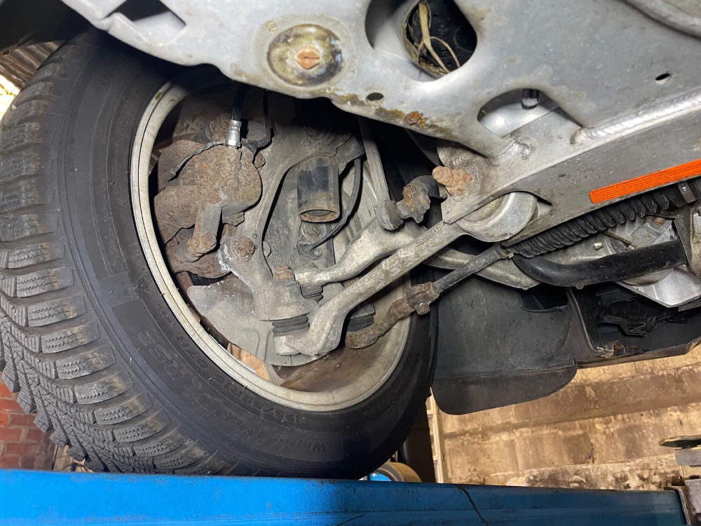

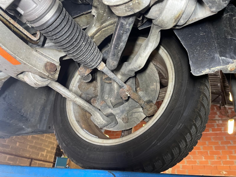

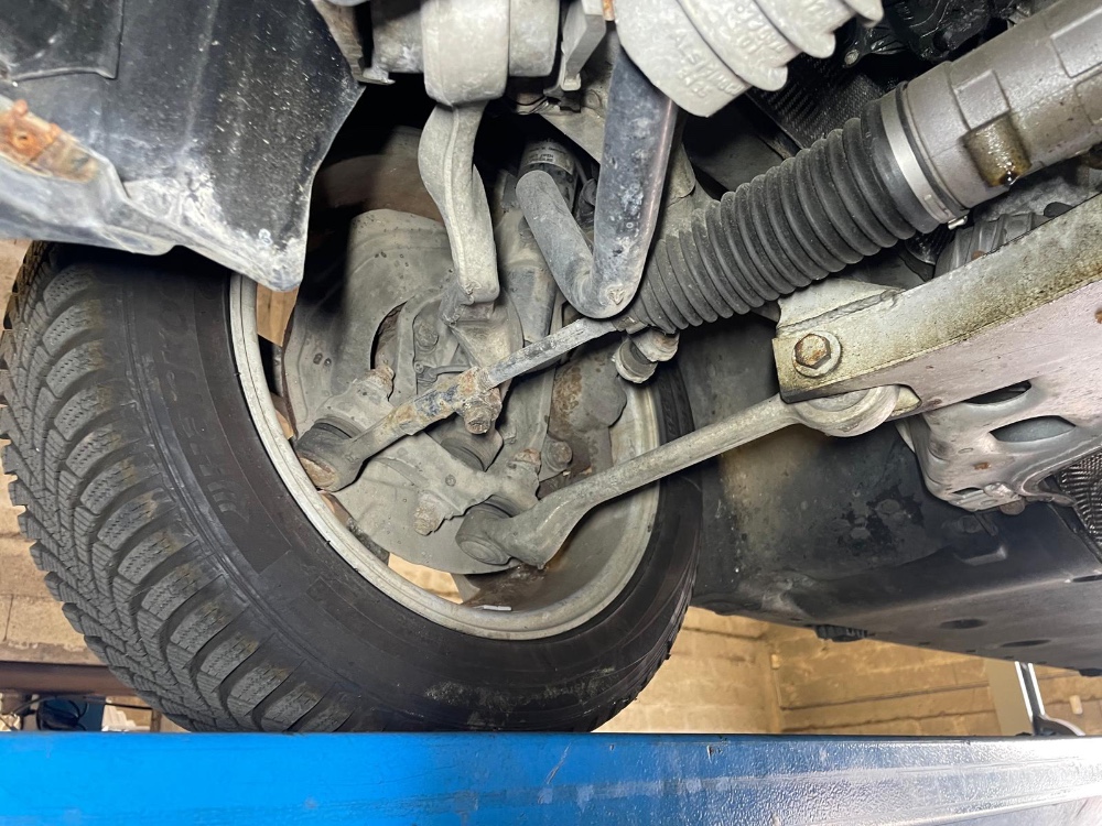

Voilà un aperçu.
- IMG-20250623-WA0023.jpeg (323.61 Kio) Vu 102 fois
- IMG-20250623-WA0024.jpeg (324.77 Kio) Vu 102 fois
- IMG-20250623-WA0018 - Copie.jpeg (263.86 Kio) Vu 102 fois
- IMG-20250623-WA0019 - Copie.jpeg (305.2 Kio) Vu 102 fois
- IMG-20250623-WA0022.jpeg (337.37 Kio) Vu 102 fois

Le berceau est pas très beau mais rien d'exceptionnel, c'est de surface ou légèrement piqué, il fera surement encore 15 ans sans broncher. les étriers et le reste "normal" aussi.
Et comme je t'ai dis, si tu enlèves le berceau tu vas voir aussi tous les points de rouille sur la caisse et tu voudras pas remonter sans traiter, ca n'aurait pas de sens de faire le berceau sans la caisse, tu vas mettre le doigt dans un engrenage qui va te coûter cher pour au final ne rien y gagner.
Sur un 118i, à mon sens, l'investissement ne sera jamais récupéré et il n'y aura pas de plus value à le faire.
De plus, ce moteur N46 te réserve sans doute des surprises, garde ton budget pour elles... parce que imagine tu fais tout ce bazar pour un moteur qui te lâche dans plus ou moins long terme... et le risque est bien présent.

Merci pour ton retour, c’est plutôt rassurant de te lire concernant l’état du berceau.
Plusieurs mécanos m’avaient dit que “c’était pas très beau”, donc j’avais fini par me dire que c’était peut-être plus grave que ça.
Dernièrement j’ai même voulu l’emmener chez Feu Vert pour faire disques + plaquettes, et ils n’ont pas voulu toucher aux étriers par peur de casser les vis à cause de la rouille… ça ne m’a pas trop rassuré non plus.
On m’a parlé aussi de mettre du Blackson en protection, je ne sais pas si ça peut être intéressant dans mon cas ou si ça ne servirait pas à grand-chose ?
Et oui, concernant le N46, je suis assez d’accord avec toi… Je sens qu’il ne va pas tarder à me jouer un mauvais tour. J’ai déjà une erreur Valvetronic qui remonte au diag. Il a 160 000 km, j’espère qu’il tiendra encore un peu avant de me laisser tomber.
