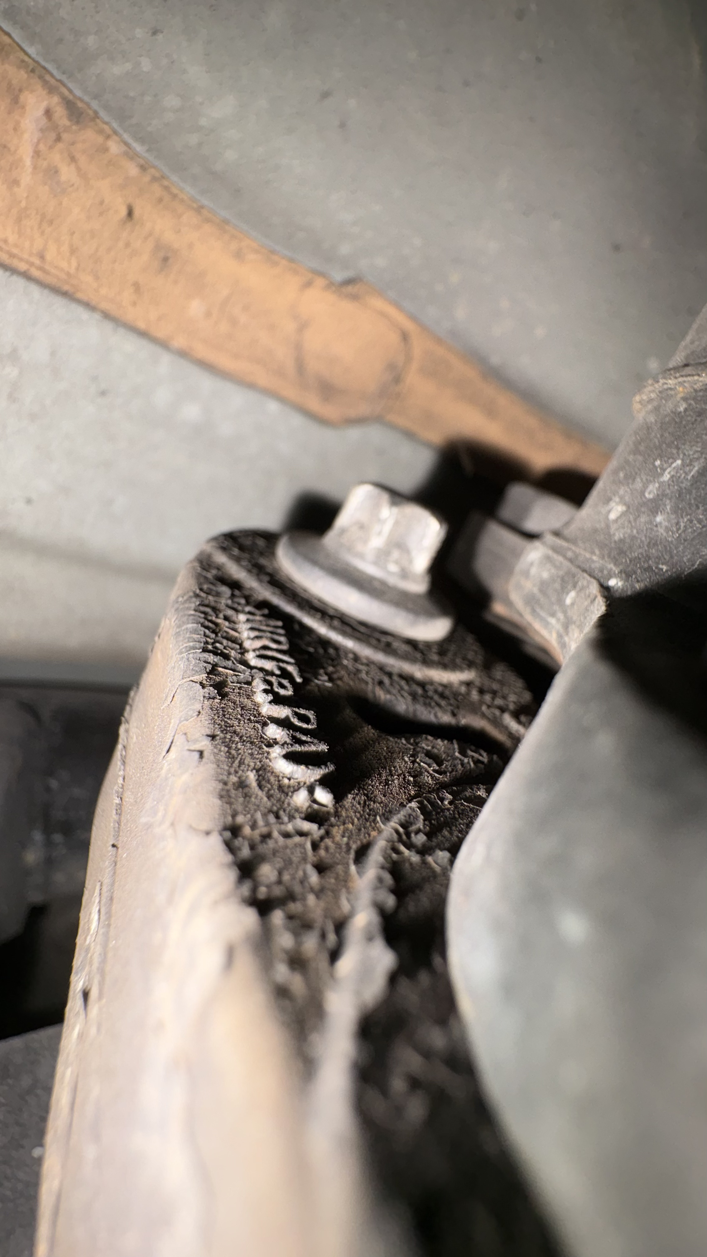

J’ai du nouveau a propos des vibrations. Lorsque je suis à 130km/h sur autoroute j’ai des vibrations dans l’habitacle. Aucun comportement dangereux. Ces vibrations s’intensifient lorsque je suis en descente au point de devenir désagréable et disparaissent lorsque je suis en montée.
J’ai rapidement échangé avec mon ami GPT. Il m’a dit que cela ne serait pas lié à une poulie damper fatiguée mais un un truc sur la transmission qui fatigue (flectors ou palier de transmission) car selon lui les vibrations seraient liés à la charge. ce qui coïncide avec les vibrations ressenties à basse vitesse à pleine charge (quand le couple est elevé) et qui disparaissent progressivement lorsque je monte de rapports (vibrations ressenties sans bruit métallique en 2nde entre 2k et 3k rpm et très faibles en 3eme.).
J’ai aussi l’impression que les vibrations se produisent entre 40 et 60km/h.

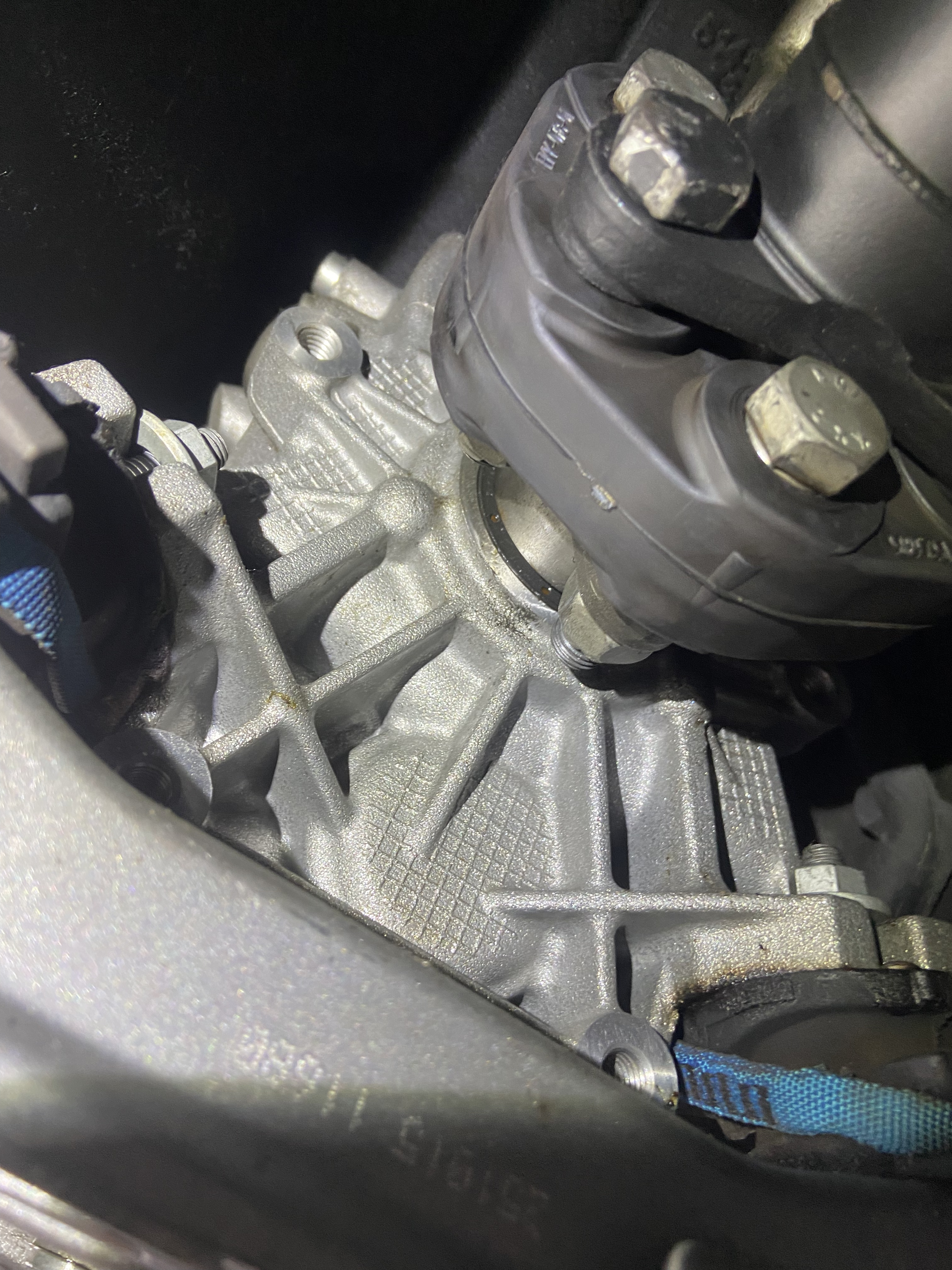

J’ai eu un peu de temps devant moi, j’en ai donc profité pour lever l’arrière de la voiture pour voir si j’avais toujours un flector arrière
. Il était bel et bien sûr la voiture mais dans cet état (lien google drive ci-dessous). Quand je regarde des flectors abîmés sur internet, je trouve des trucs complètement arrachés. Donc je ne sais pas si celui ci est le coupable de tous les maux de ma One.
Pourriez-vous éclairer ma lanterne ?
Merci de m’avoir lu

Bon on ne voit plus ton lien drive il à été modéré, ils sont proscrit sur le forum. Pour mettre des photos utilises l'hébergeur du forum ou un externe, il y a un tuto ici >> viewtopic.php?t=125206
Pour ton flector, pas besoin d'être déchiqueté pour poser problème, une simple fissure peut poser problème lorsque le moteur est en charge. Pour le prix remplace-le au moindre doute et n'hésites pas a remplacer en même temps le roulement de palier...

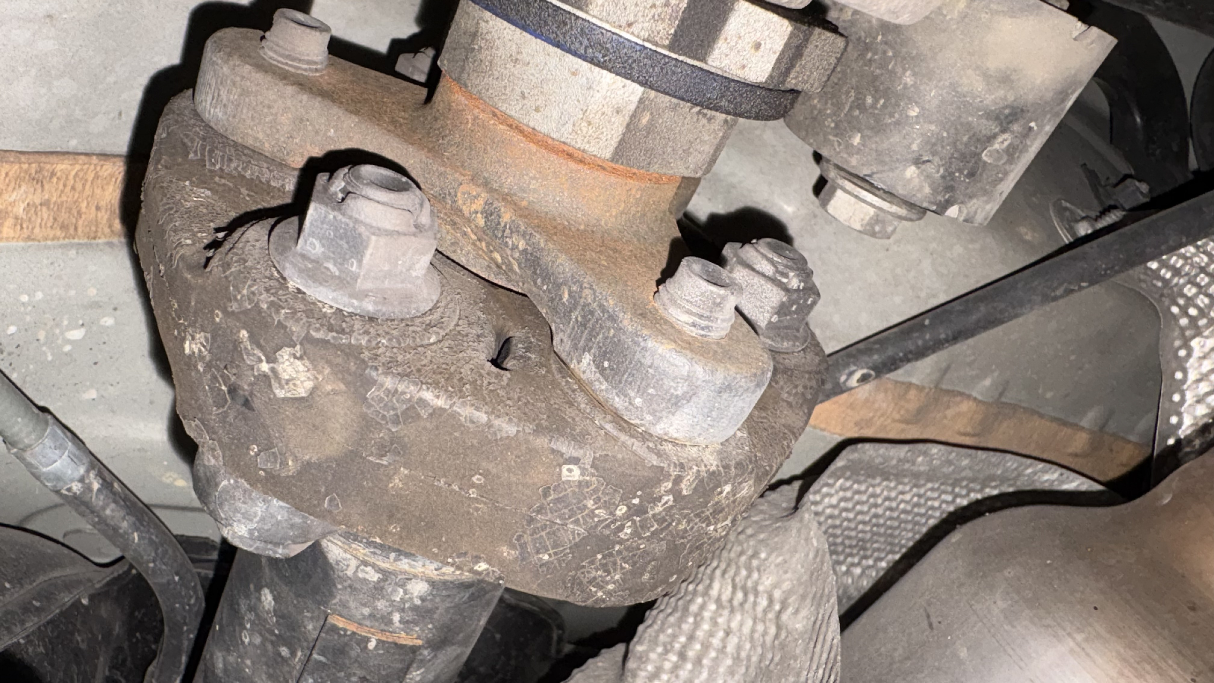

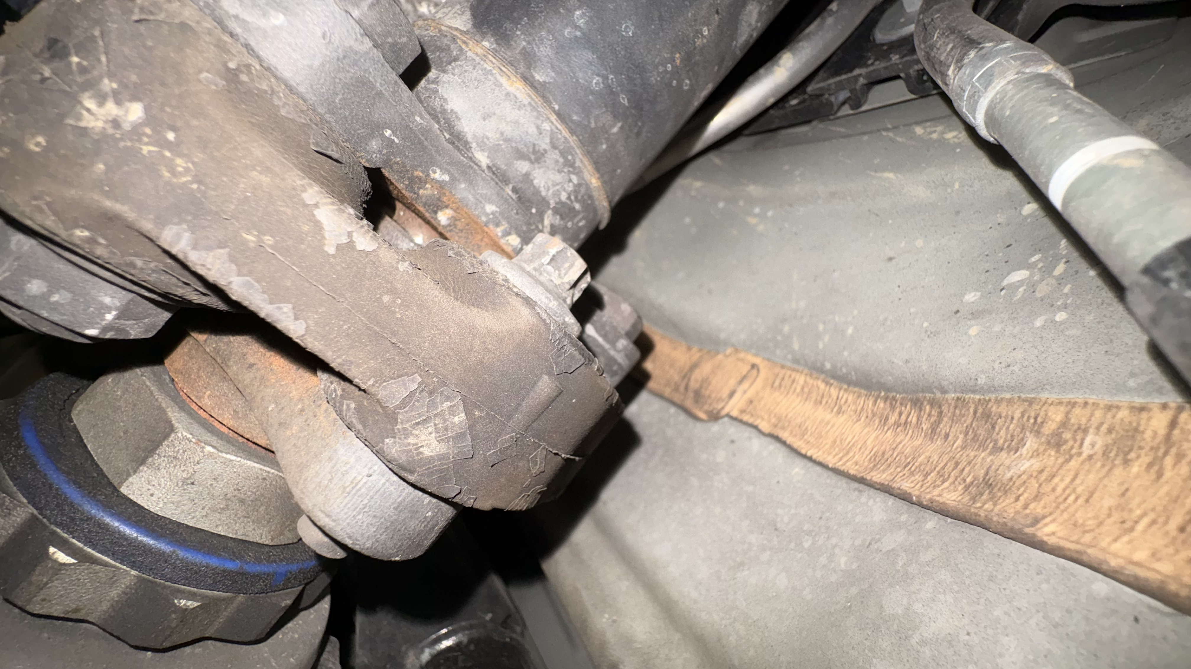

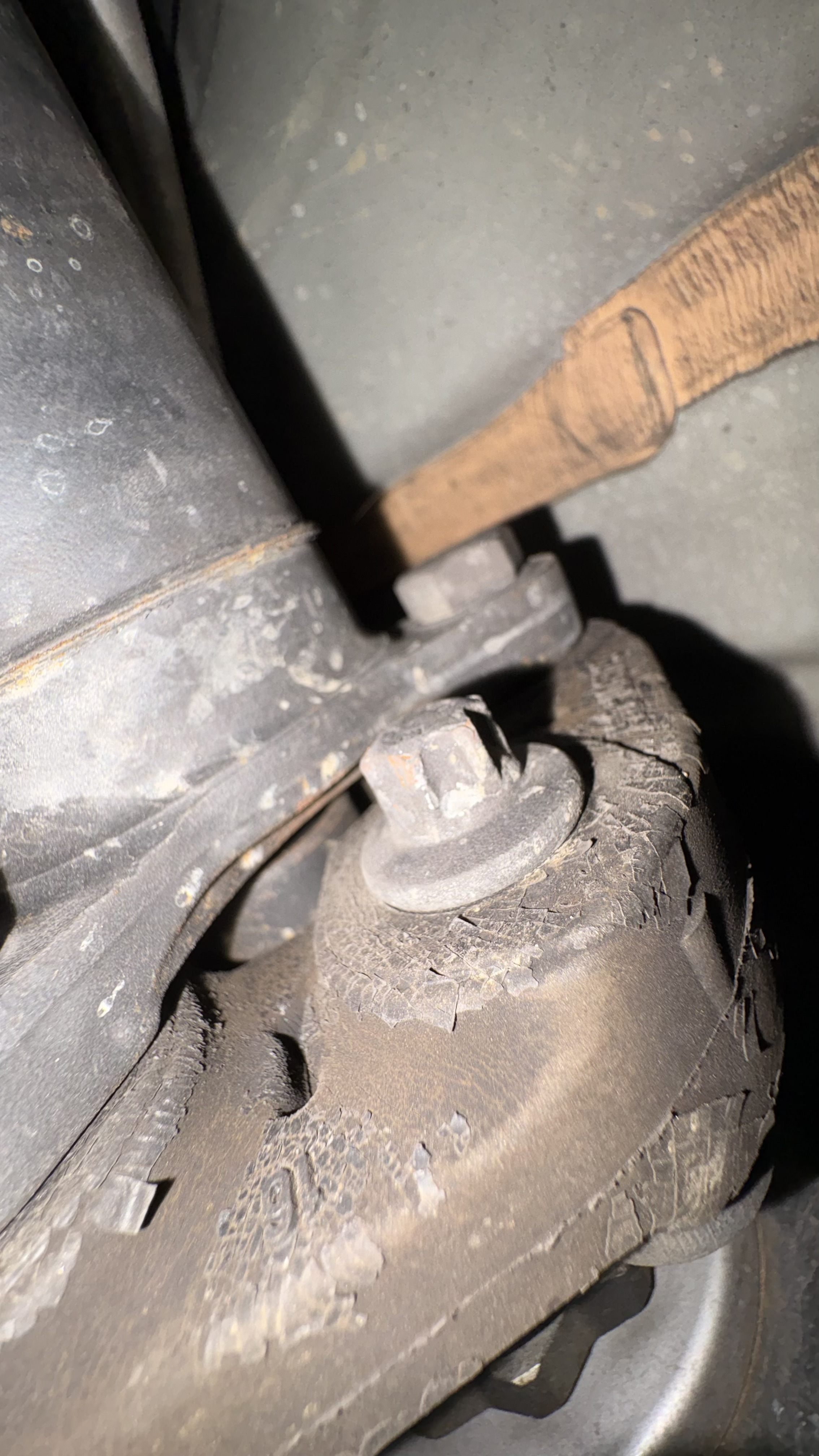

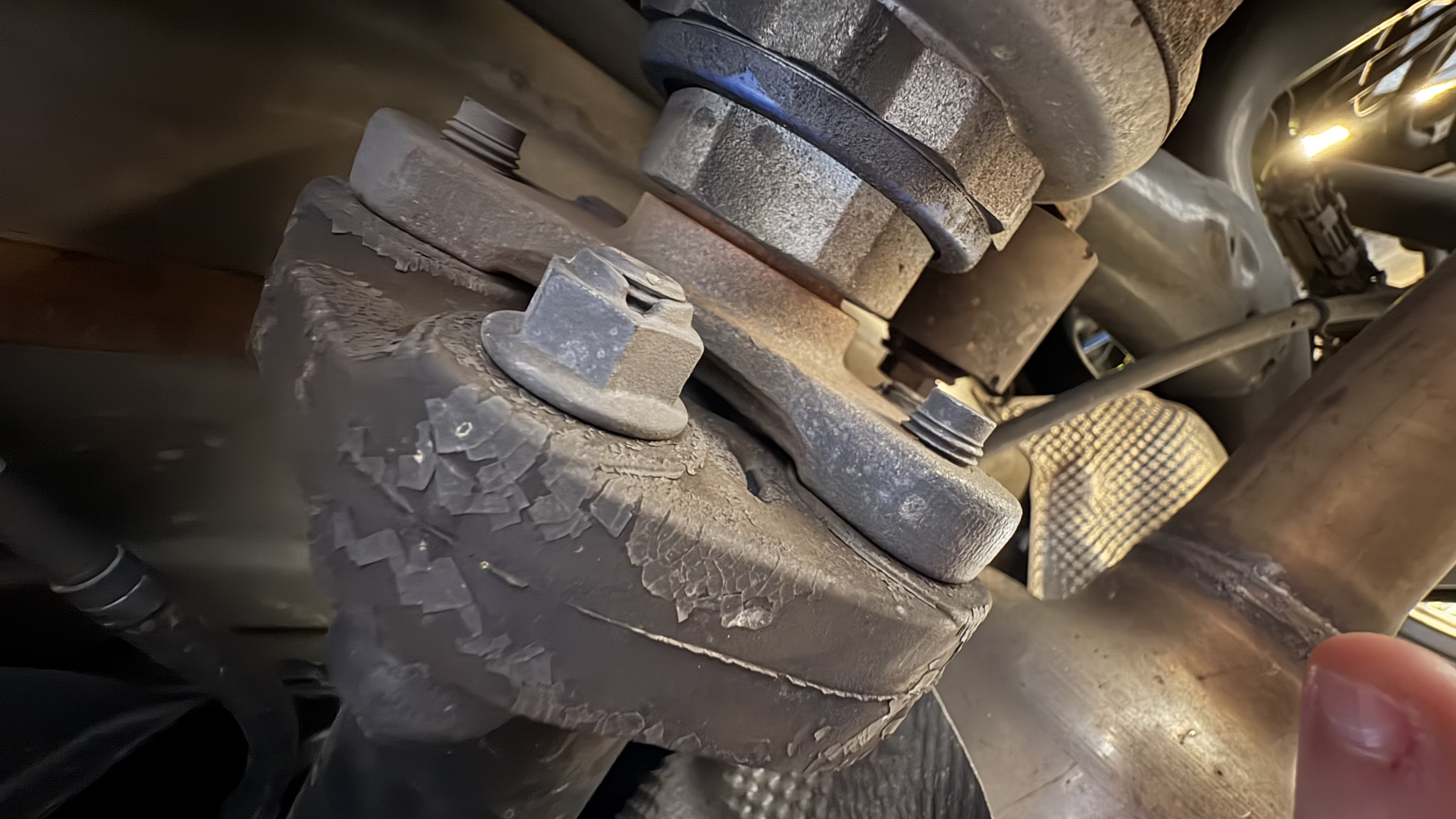

voici les photos du flector arrière:

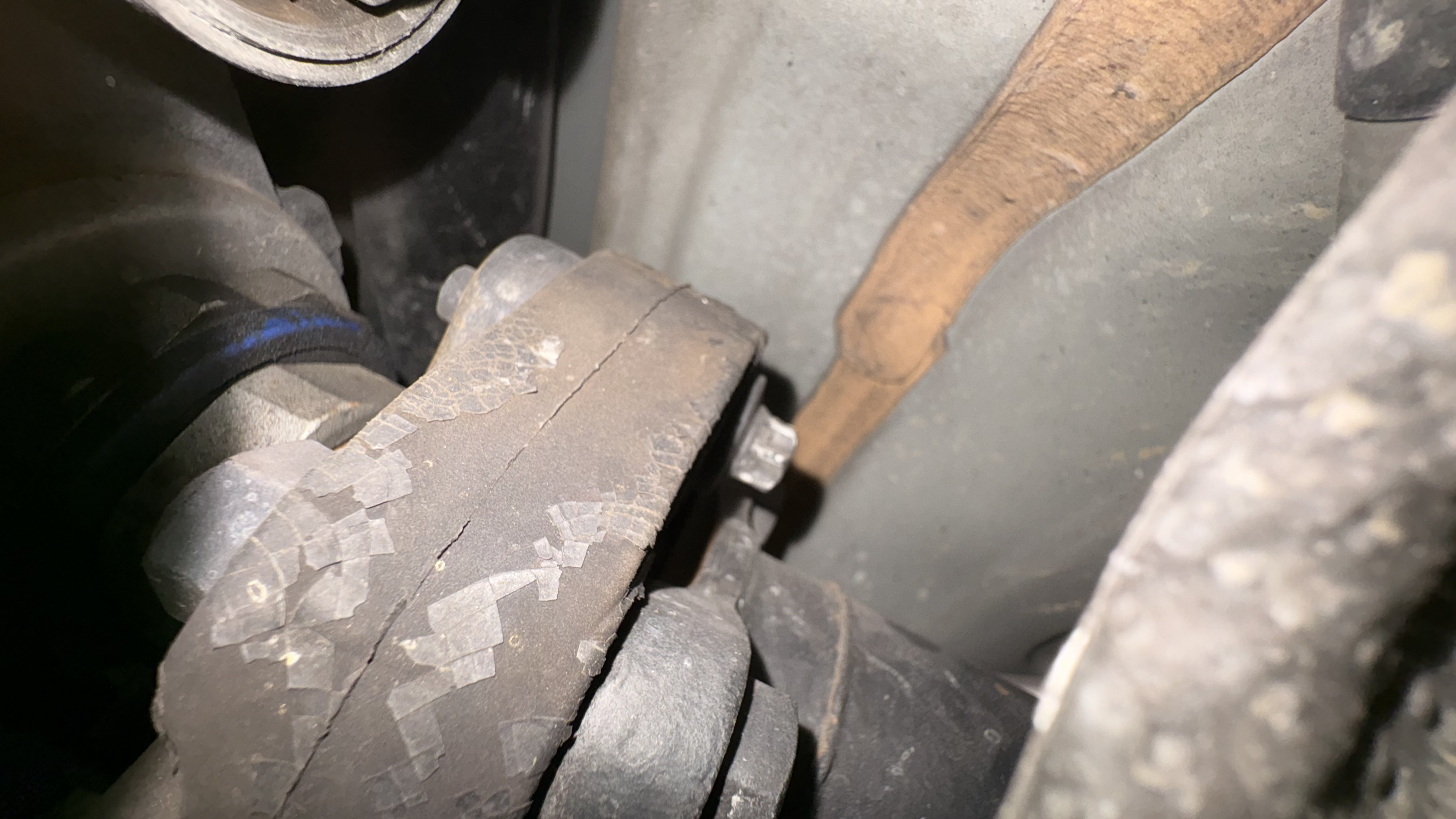

Pour ce qui est du flector avant, j'ai retrouvé une photo de mon garagiste lorsqu'il a changé le joint spi de la boite. On y voit le flector avant qui a l'air d'être dans un meilleur état que le flector arrière :
J'ai aussi remarqué que l'arbre de transmission fais du bruit lorsque je le tourne (point mort frein a main désenclenché). Je ne sais pas si ça peut aider a diagnostiquer la cause des vibrations:

Ce jeu que tu montres sur ta vidéo est du au jeu de pignonnerie dans le différentiel ou dans la boite, rien d'alarmant.
Ton flector avant est neuf et celui arrière n'a pas l'air au vu de tes photos trop abîmé mais difficile à dire sans le voir réellement. Si tu as constaté des fissures, il faut le remplacer.
