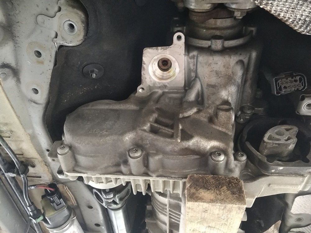

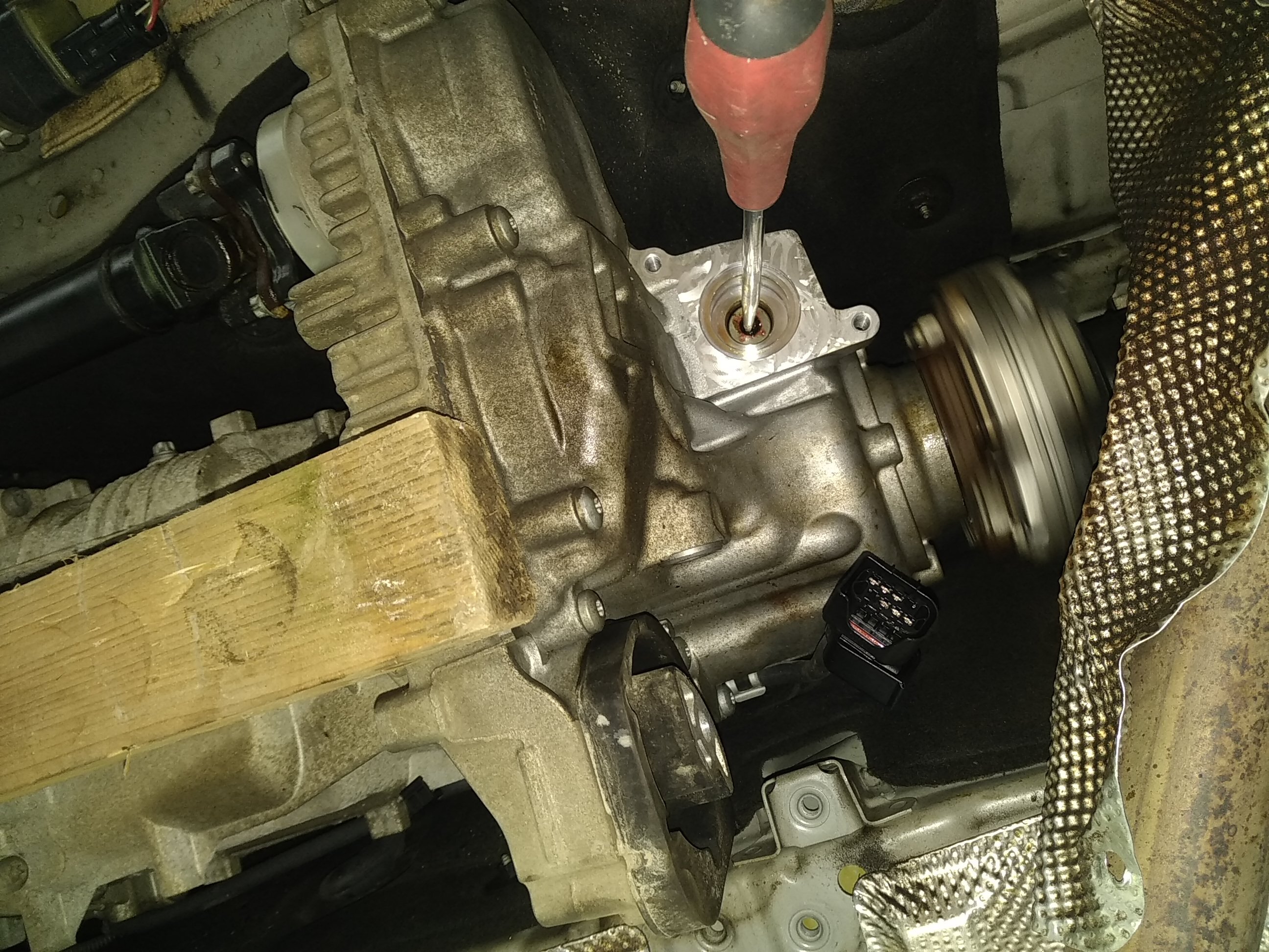

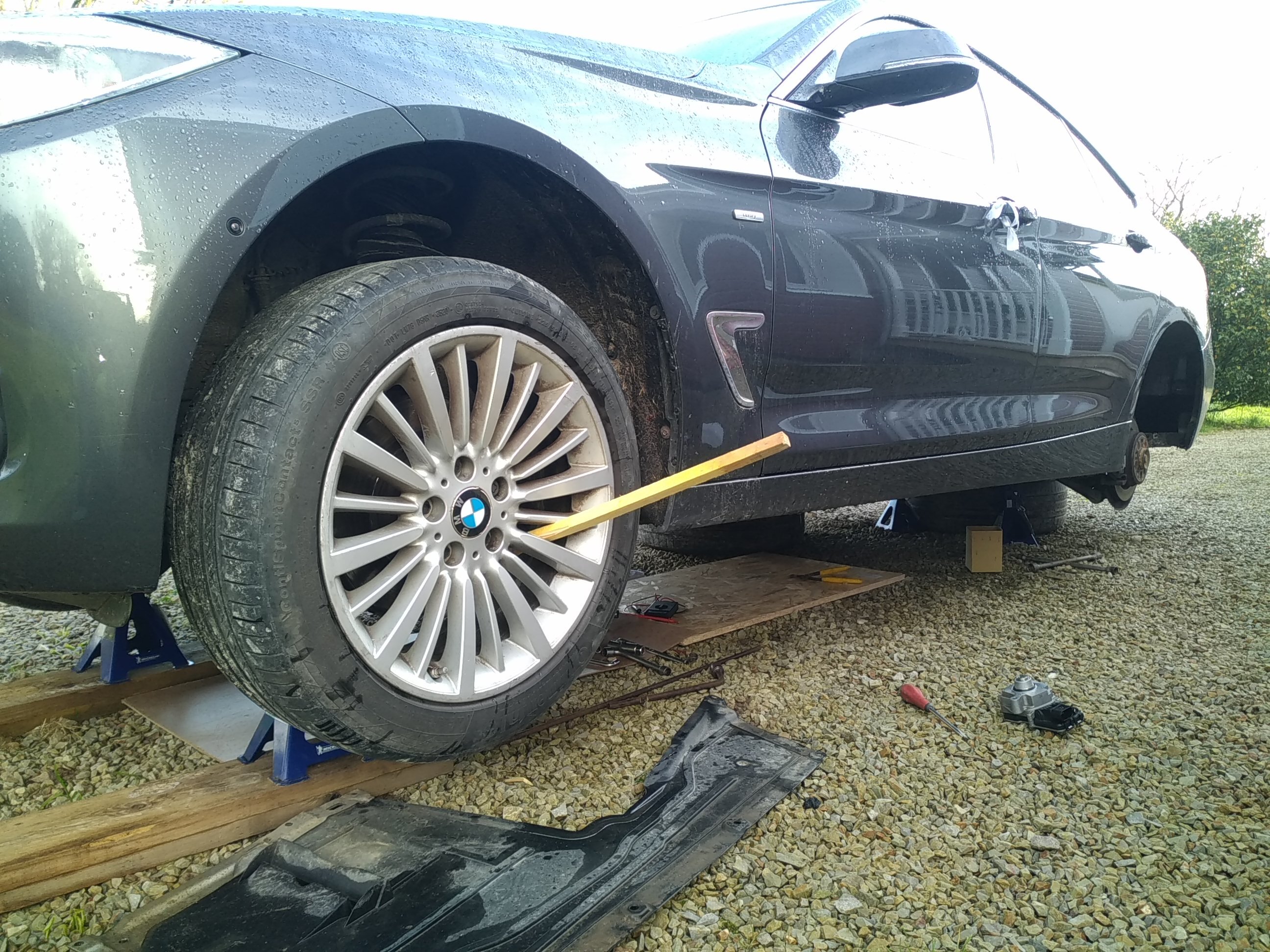

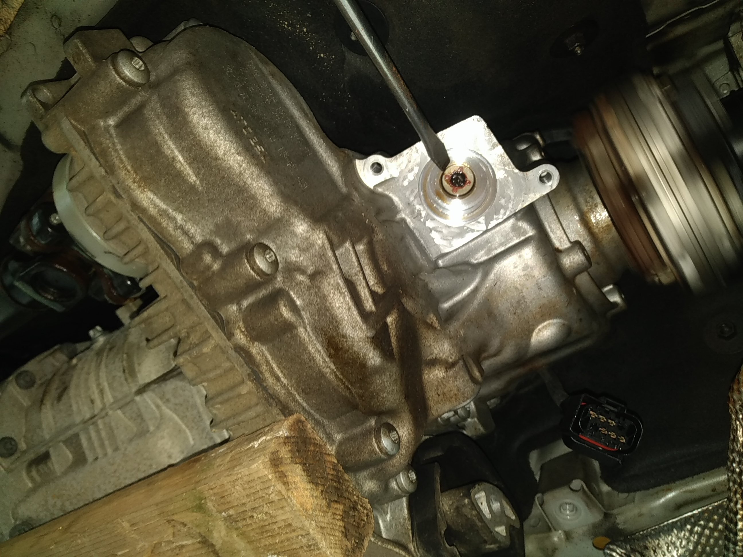

Je l'ai testée, voiture sur chandelles j'ai enlevé le moteur qui actionne le mécanisme de la BT, passé la première, les roues arrières tournent et avec un tournevis j'ai enclenché le pont avant, les 4 roues tournent, puis j'ai mis des petites lattes de bois dans les jantes avant et recommencé, plus je tourne mon tournevis plus j'envoie de couple à l'avant en serrant l'embrayage multidisques et les lattes ont finies pas casser, le couple est donc conséquent, je sentait le moteur de la voiture forcer prêt à caller.
Je déduis que la BT fonctionne.

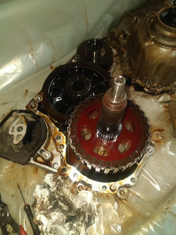

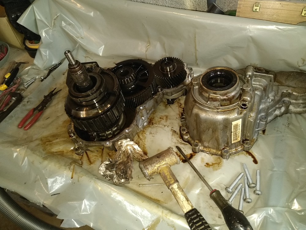

Je la dépose, l'ouvre, inspecte et rien d'anormal du tout, même pas de limaille ou paille d'acier dans l'huile, nettoyage intégral, remise d'huile spécifique et remontage.

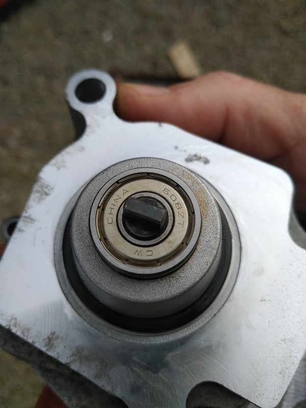

Le boitier "servo moteur" qui actionne cette BT peut être la panne ? mais électronique je sais pas faire, j'ai alimenté en courant continu et le moteur tourne.

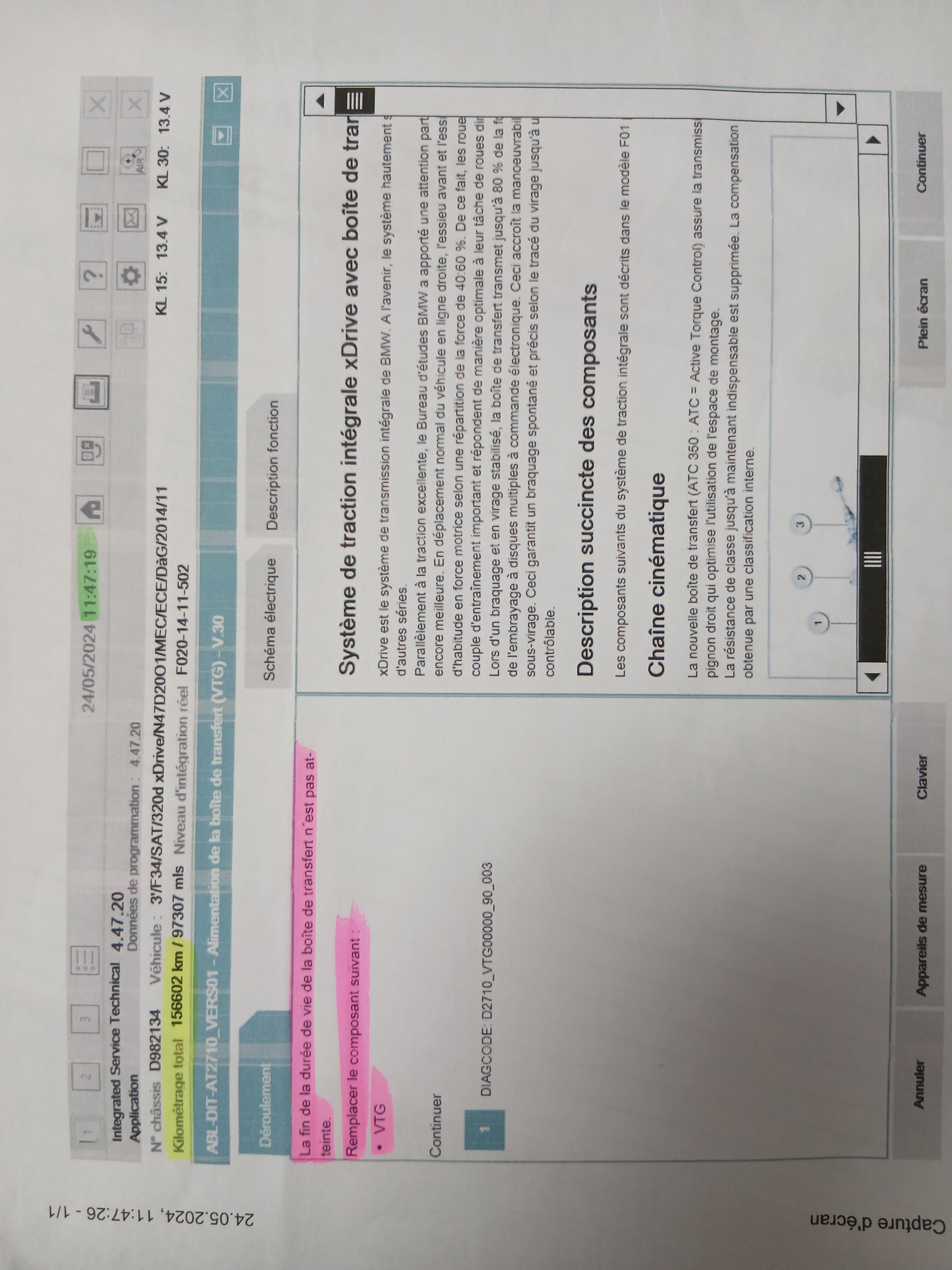

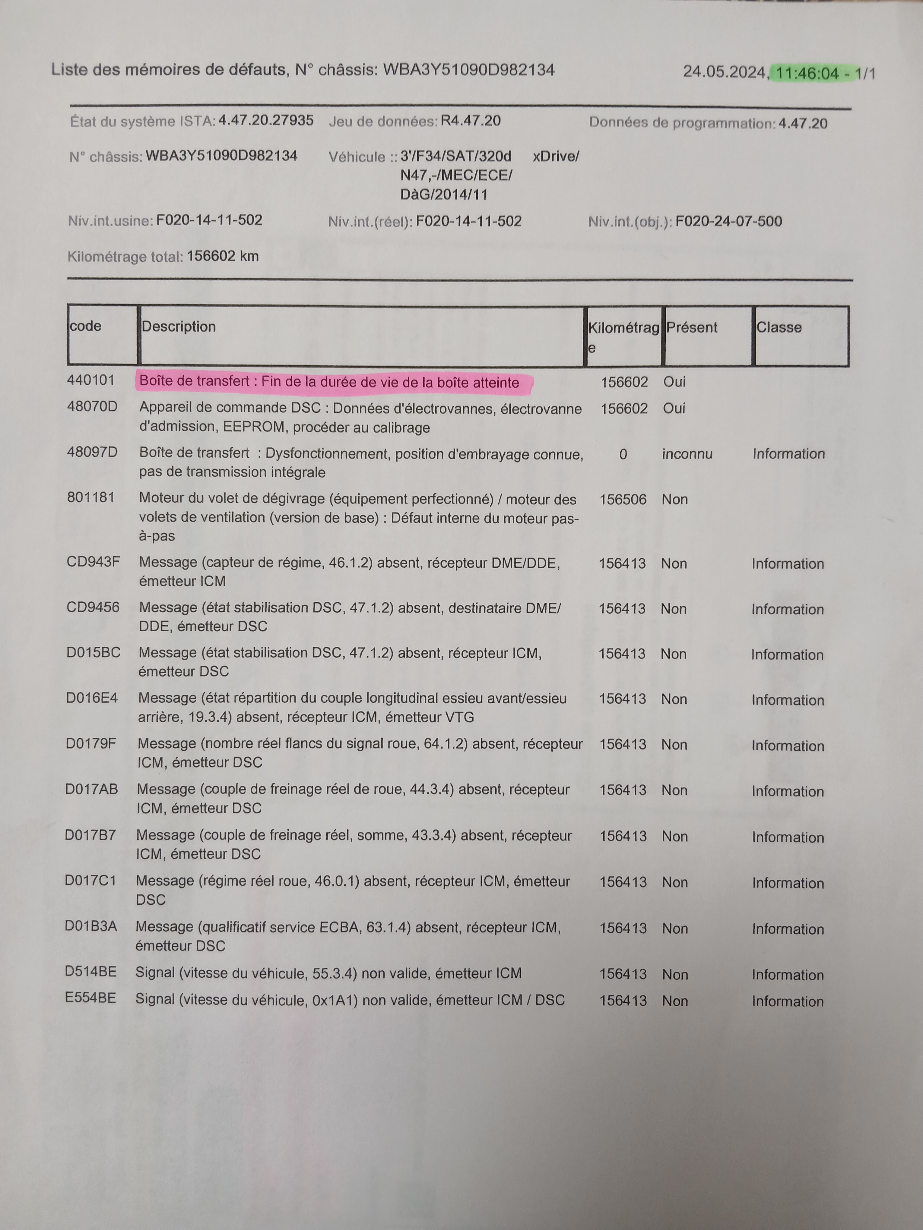

J'ai retrouvé mon diag de l'époque.
Pour le freinage intempestif j'ai envoyer mon boitier ABS en réparation hier.
Merci de vos idées, d'un côté "durée de vie BT atteinte" de l'autre "non atteinte", changer le boitier VTG, mais il faudra le paramétrer non ?

Avez vous des idées suite à ce diag ?
Une expérience similaire ?
