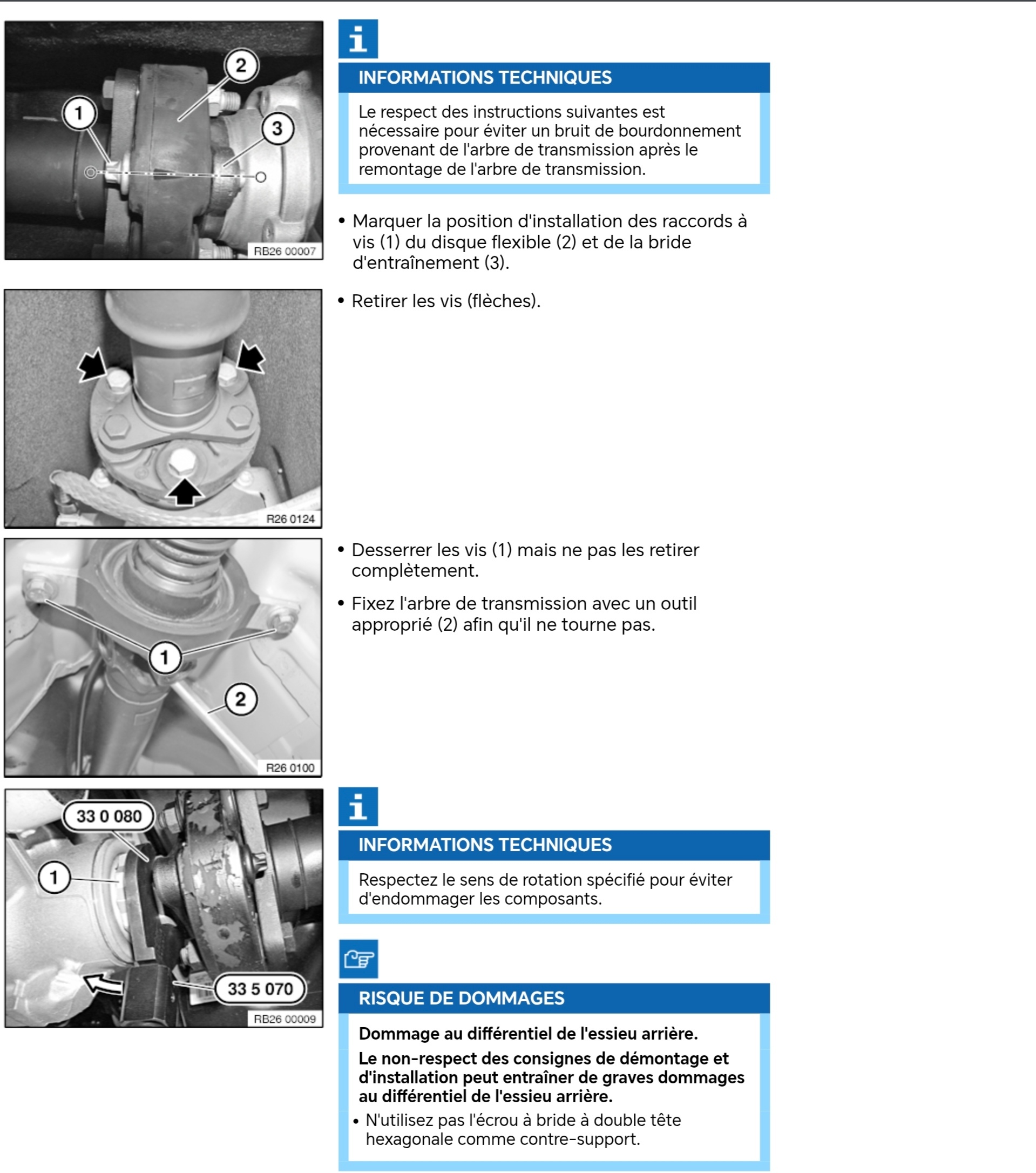

Oui les arbres de transmission sont équilibrés. Dans ton cas malheureusement vu que tu n'a fait aucun repère, tu vas devoir effectuer toutes les combinaisons possibles pour arriver à trouver le point d'équilibre sinon c'est vibrations assurées.
J'ai vérifié sur la procédure de remplacement c'est bien stipulé. Extrait ⤵️
Bon courage 😉

Un grand merci pour ta documentation. Voilà ce que c'est de vouloir faire trop vite. J'ai vraiment fait l'amateur sur ce coup là. *25*
Donc pas de repères d'origine qui permettent de remonter sans problèmes.
Donc je vais devoir tester les 3 combinaisons possibles coté pont et les 3 coté boite.

Je pensais exactement comme toi mais si tu regardes la doc que Tooshort a mis un peu plus haut, il faut quand même repérer au niveau
de la sortie de boite.
Moi aussi je croyais qu'il fallait repérer uniquement en cas de séparation des deux pièces.
Si un pro pouvait confirmer ça serait bien...... mais en même temps c'est bien stipulé sur la doc de Tooshort. ²²9
