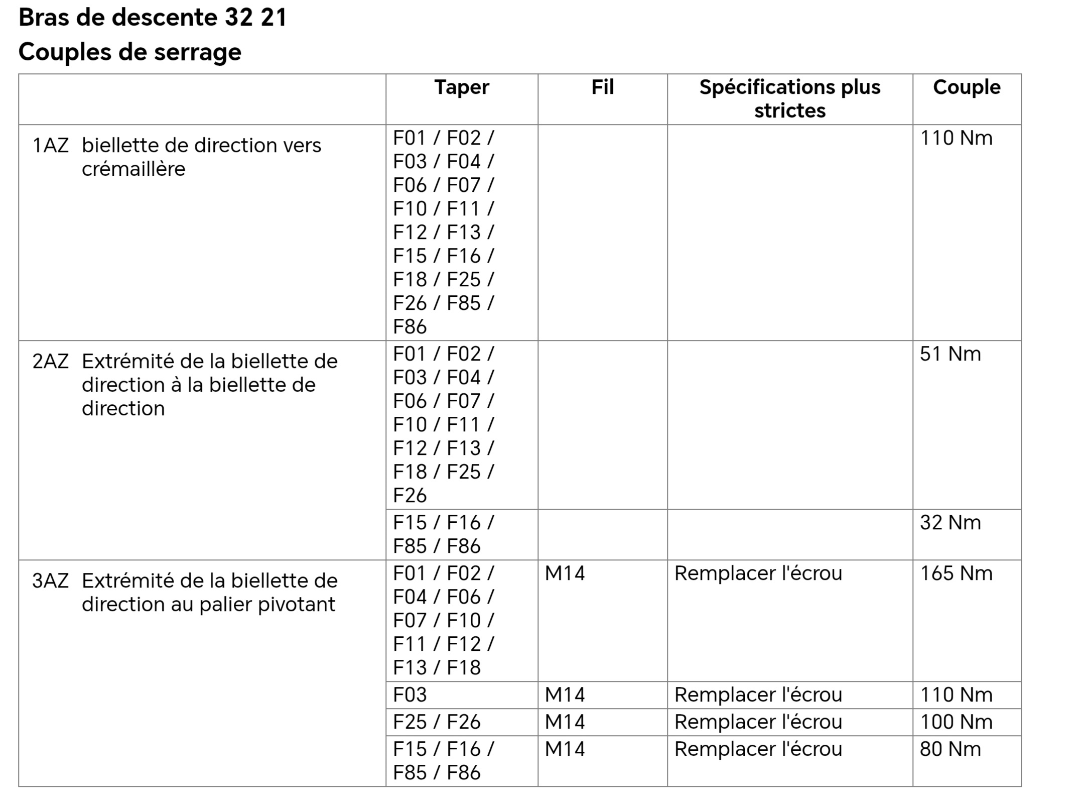

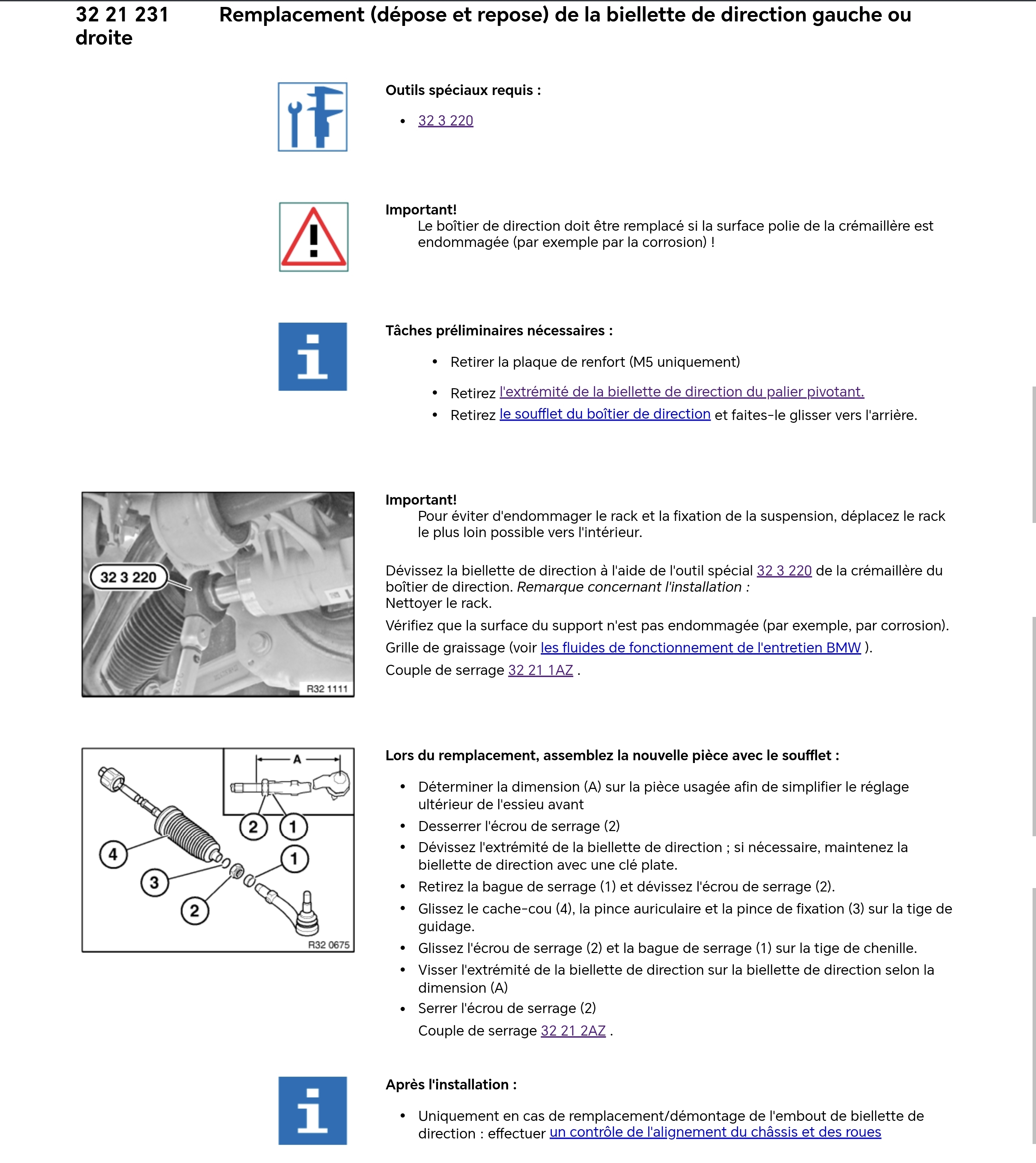

Effectivement la vis du côté boitier de crémaillère c'est du 41, normalement dans la procédure BMW précaunise l'outil spéciale 32 3 220 qui n'est autre qu'un embout de clé dynamométrique de 41. Si ça peut t'aider voici la procédure de remplacement de la biellette de direction droite ou gauche pour série 5 F10/F11 ainsi que les couples de serrage.
-Couple de serrage-
-Couple de serrage-
