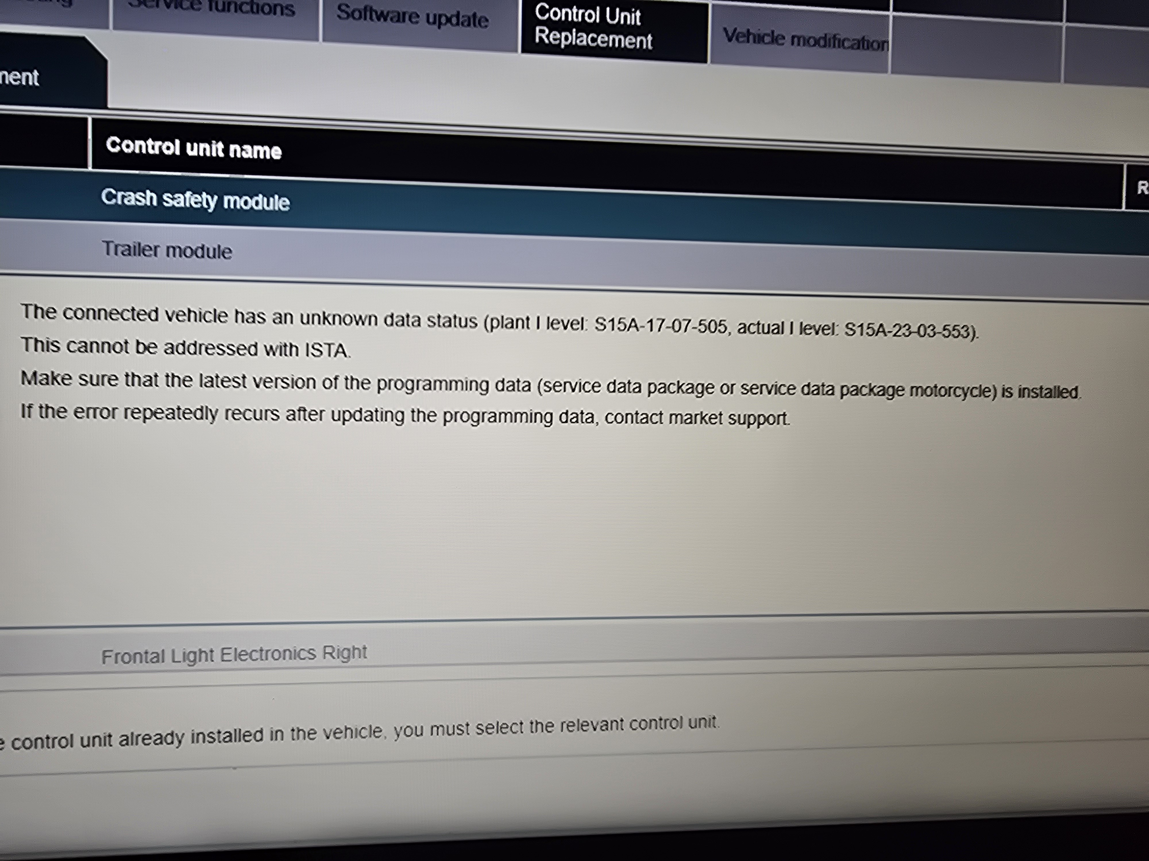

Impossible de mettre a jour via ista.

Bon j ai voulu tenter un remplacement de module mais j ai ca :
Comment mettre a jour ?

Bimmer52 a écrit : 24 oct. 2025 10:13 Oui il faut coder le boitier de commande telematique si tu le remplace, si tu as le logiciel ISTA P (et que tu maîtrise)c'est faisable.
Faut il dessouder ma SIM pour la ressouder ?

Bimmer52 a écrit : 30 oct. 2025 17:41 Pour être honnête je n'en sais rien, il me semble que la SIM est rattachée au véhicule et c'est pour ça qu'il faut recoder le boitier.
Merci ... on m a dit qu il faut dessouder et ressouder ma SIM, puis coder ensuite... avec mon problème de "level" on me conseil esys plutôt que Ista, pour éviter de devoir mettre toute la voiture a jour... Mais je connais pas du tout comment coder un module avec esys ...
En tout cas merci, chaque réponse est un pas de plus !
