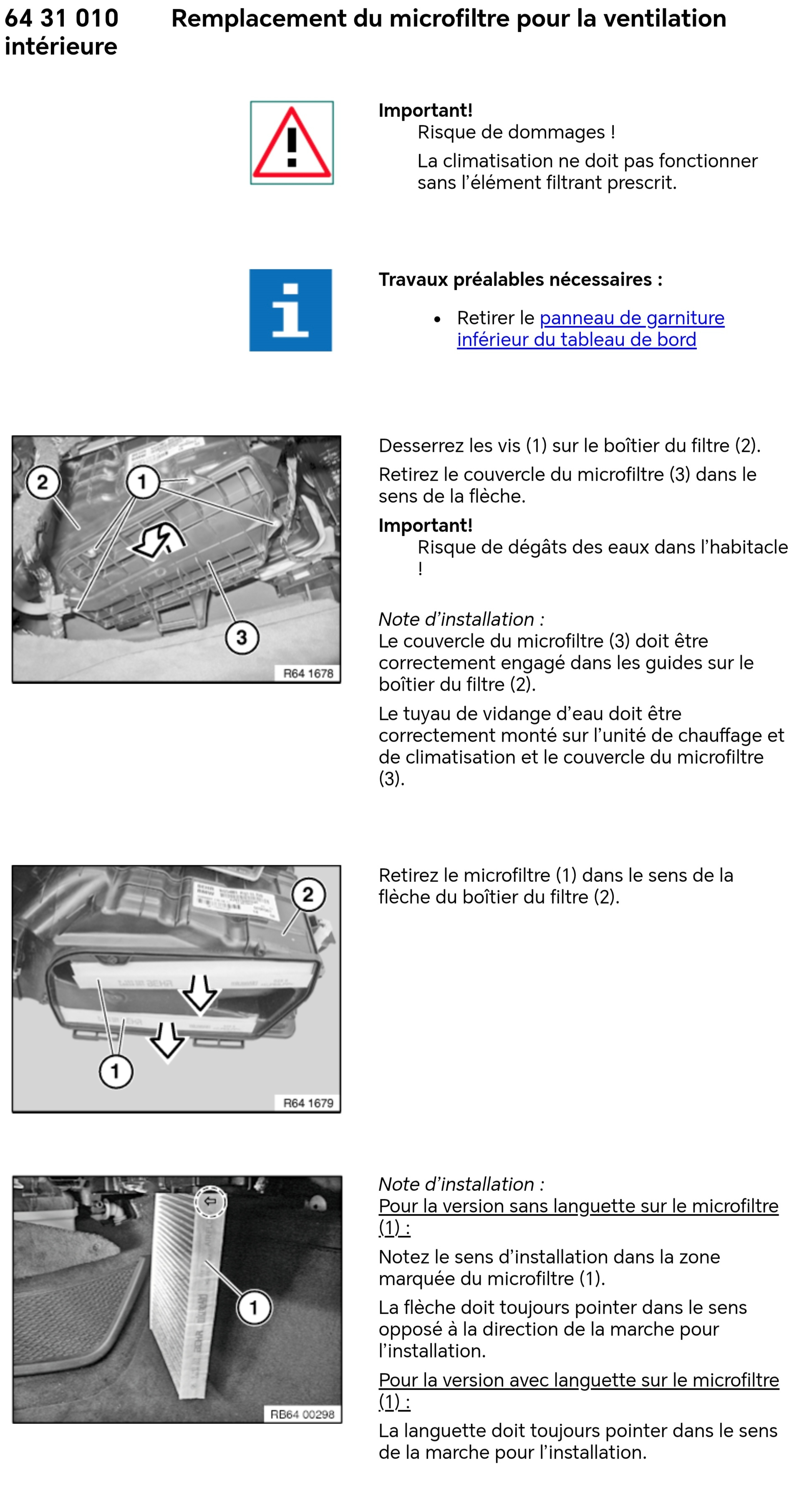

Je souhaite changer mes filtres d'habitacle sur ma F11 530 D de 2016.
J'ai bien consulté le tuto : viewtopic.php?t=105986
mais il reste un flou, sur le sens de montage des filtres
les flèches indiquant le sens du flux d'air doivent positionnées comment ?
Vers le haut / vers le bas ??
Vers le moteur / vers l'habitacle ?
j'ai sorti les anciens filtres , ils ne sont pas montés dans un sens identique *br*
Merci pour votre aide !

Salut, je te mets la procédure de remplacement des deux filtres habitacle pour BMW série 5 F10/F11.😉

Un grand merci pour ces informations
Faut reconnaitre que le truc est un peu scabreux ²2
Les filtres que j'ai achetés n'ont pas de languette.
Mes anciens filtres n'en ayant pas, je n'ai pas compris tout de suite à quoi il était fait référence mais j'ai vu sur certaines vidéos à quoi pouvait correspondre cette fameuse languette
Je comprends donc que les flèches doivent être dirigées vers l'habitacle ( sens inverse du sens de la marche )
Merci , je m'y colle après déjeuner !!

Pas de difficulté particulière pour la pose de ces filtres
Merci encore pour l'illustration
