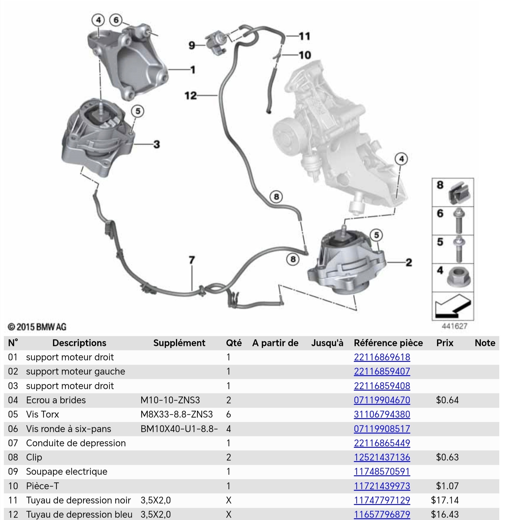

Effectivement c'est un B37 et ce moteur est connu pour cela ... Alors oui tu peux vérifier les supports moteur, ils ont une particularité c'est qu'ils ont 2 modes. Les supports moteur contrôlables sont commutés sur « dur » ou « souple » en fonction des conditions de fonctionnement.
La vanne d'inversion relie les supports moteur à l'alimentation en dépression. Activée par l'unité de commande principale DDE, la vanne d'inversion transmet la dépression aux supports moteur, qui passent alors en mode « doux ».
Les supports moteur sont activés comme suit :
- De « doux » à « dur » lorsque 1050 tr/min sont dépassés
- De « dur » à « doux » lorsque 950 tr/min ne sont pas atteints
Si tu as de quoi faire un diagnostic via OBD, un défaut survient lors de l'activation de la vanne de commutation, un défaut est enregistré et donc apparaîtra .
Il n'est pas rare de remplacer les supports moteurs ainsi que la poulie Damper sur le B37 au kilométrage que tu as . Le fait que tu es du mal à passer la marche arrière pourrait s'expliquer par çà. Après ton embrayage elle dans quel état car lui aussi peut poser soucis si par exemple l'auto fait beaucoup d'urbain.
Système de supports moteur sur moteur B37

*br* merci pour tous ces détails. ça fait du bien d'avoir le retour d'experts comme toi.
la poulie damper a déjà été remplacée à 90 000 kms.
faudrait donc que je me tourrne vers les supports moteur ou l'embrayage.
dur à changer les supports moteur ?

Salut, si tu as un cric moteur ou une chèvre ce ne sera pas trop compliqué à changer les supports... Par contre prévois quelques heures !
