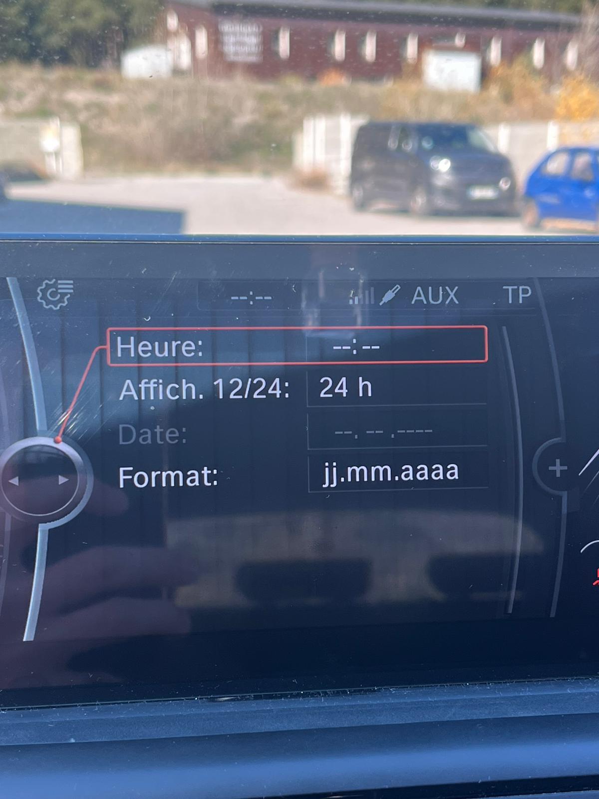

Merci, je crois que le problème est énoncé dès le début du document ! L'horloge de l'ordinateur de bord...
En effet, depuis que j'ai changé l'écran central pour un plus grand avec Carplay de chez AutoABC, je ne peux plus configurer l'heure. Sur l'image ci-dessous on peut voir que j'ai bien accès à l'endroit pour modifier, mais j'ai beau cliquer dessus, rien ne s'ouvre.
Quelqu'un aurait-il une solution ? (L'heure s'était réinitialisée quand j'avais changé l'écran car j'avais débranché la batterie.
Merci !

Tu n'a pas le mode d'emploi de ton Carplay pour mettre à jour l'horloge et le dateur ?
Qu'en dis le support de chez AutoABC?

Hélas, pas d'infos à ce sujet sur le mode d'emploi... J'ai donc contacté le service client qui est censé répondre sous 24h.
Merci !
