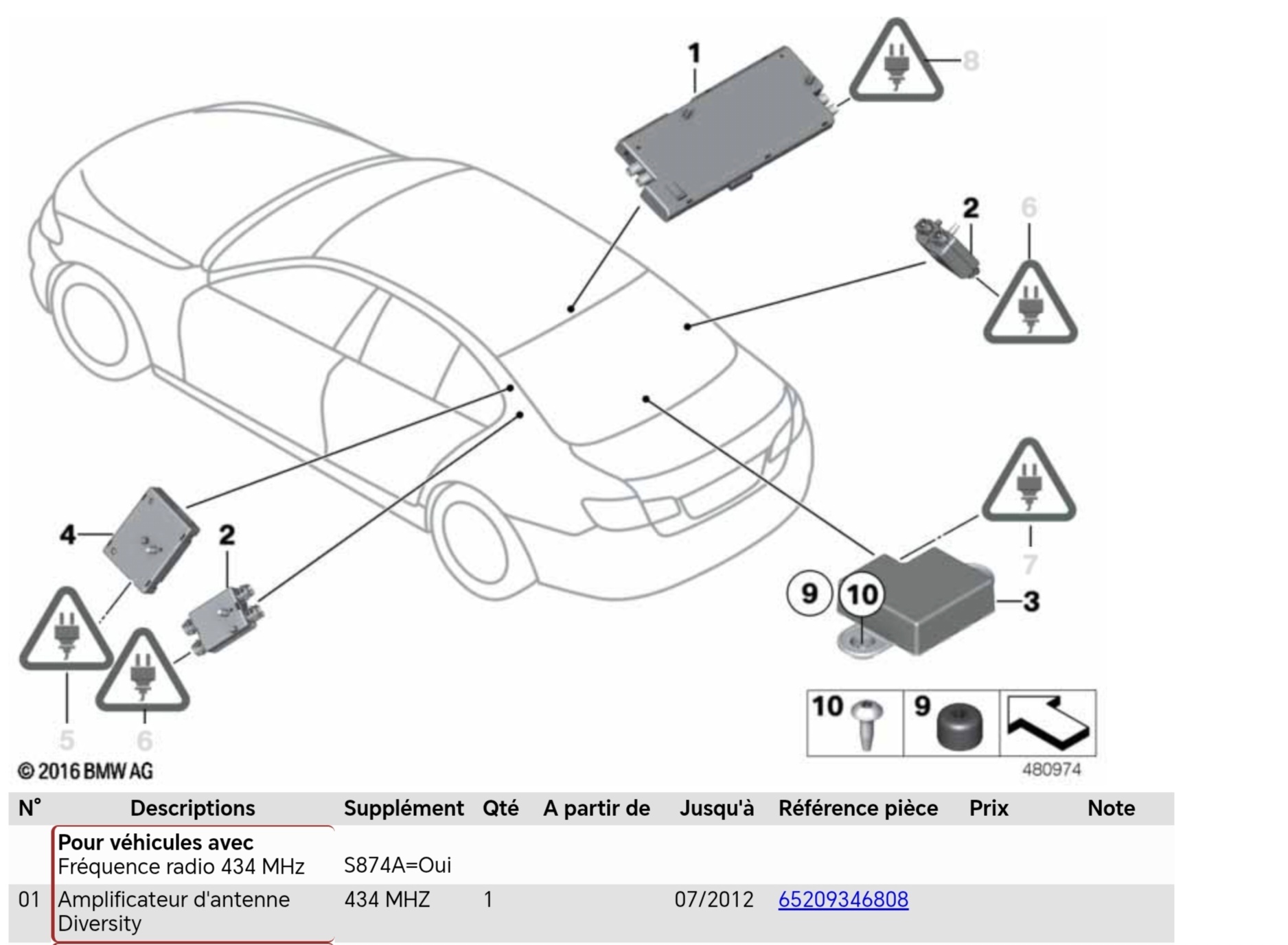

Pour être sûr de leur diagnostic, il faudrait faire une lecture des défauts. Si l'amplificateur Diversity est en cause le code défaut remontera via le diag. J'espère pour toi que ce n'est pas eux qui ce sont plantés dans leur diagnostic préliminaires...
Le boîtier Diversity se trouve au niveau de l'antenne requin

Je suis à la recherche d'un amplificateur d'antenne d'occasion Diversity pour série 520 d.
Auriez-vous une idée de l'endroit où je pourrais acquérir ce produit ?
