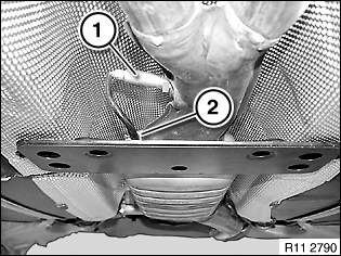

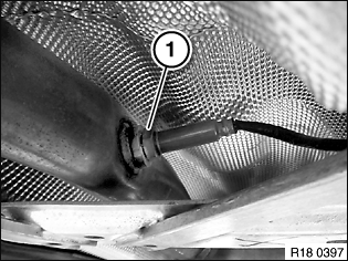

Après rien de compliqué pour remplacer une sonde Nox par une Noxem si tu veux le faire toi-même, pas besoin de grosse connaissance mécaniques, il te suffit d'avoir le logiciel ISTA (trouvable en lien sur le forum) et un peu d'outils.
Outillage
-Clé de 22
-Tube rallonge (hyper important car difficile à dévisser
-Cle a pipe de 10
-Du dégrippant
-Un cric et chandelle
En gros tu lèves et mets sur chandelle ton auto, on se met sous la voiture, on prend une clé de 22 ou une douille speciale sonde lambda
Dévisser les vis (1).
Détacher le câble du capteur d'oxyde d'azote du clip de câble (2) et débloquer le capteur d'oxyde d'azote (1)

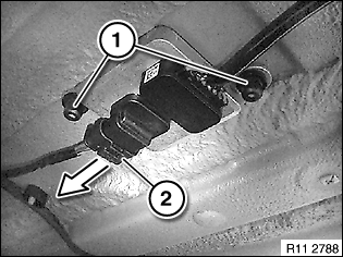

Dévisser les écrous en plastique (1) et débrancher la connexion (2) du boîtier CAN d'oxyde d'azote.
Ensuite tu procèdes en sens inverse pour le remontage en gros tu en a pour 45mn à tout casser, ne reste plus qu'à faire le codage sous ISTA, je te met la procédure
