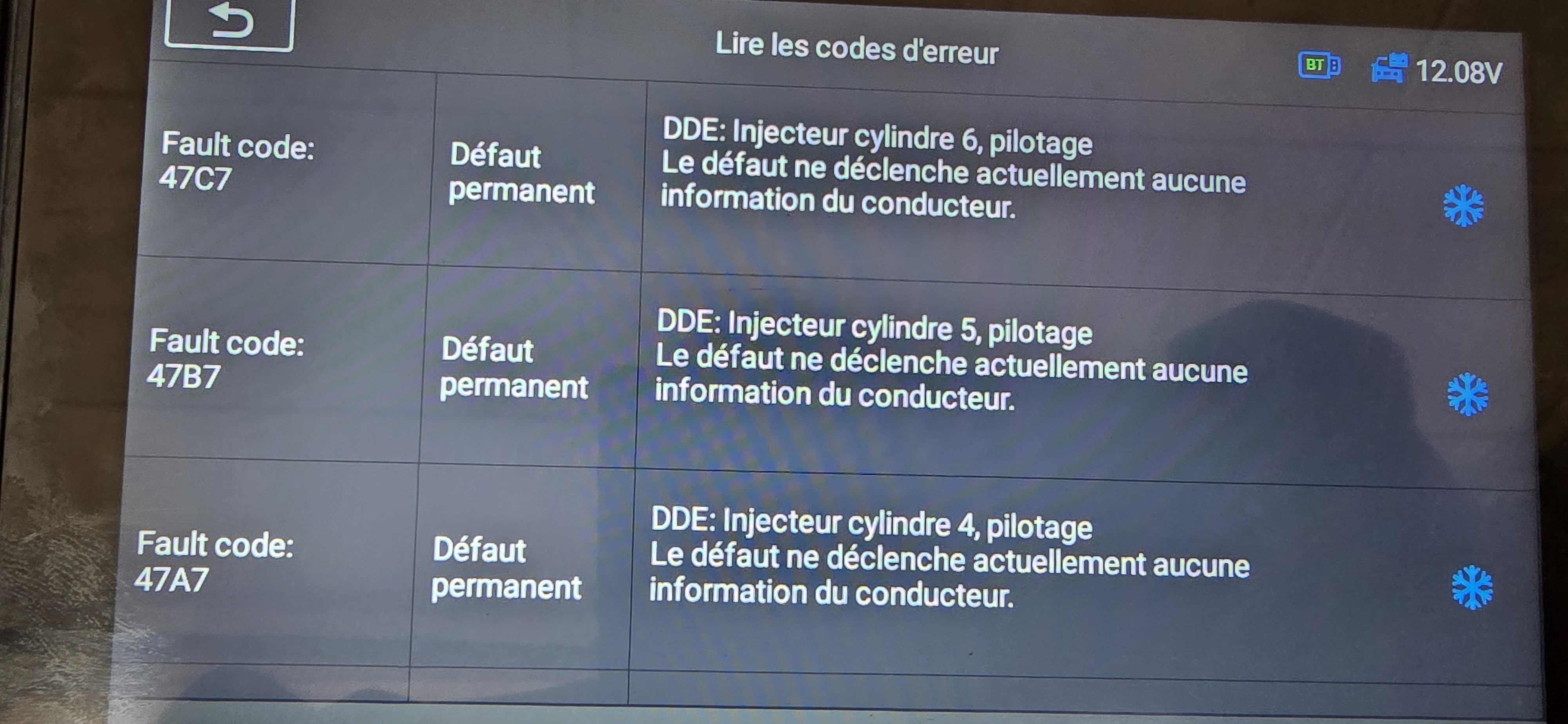

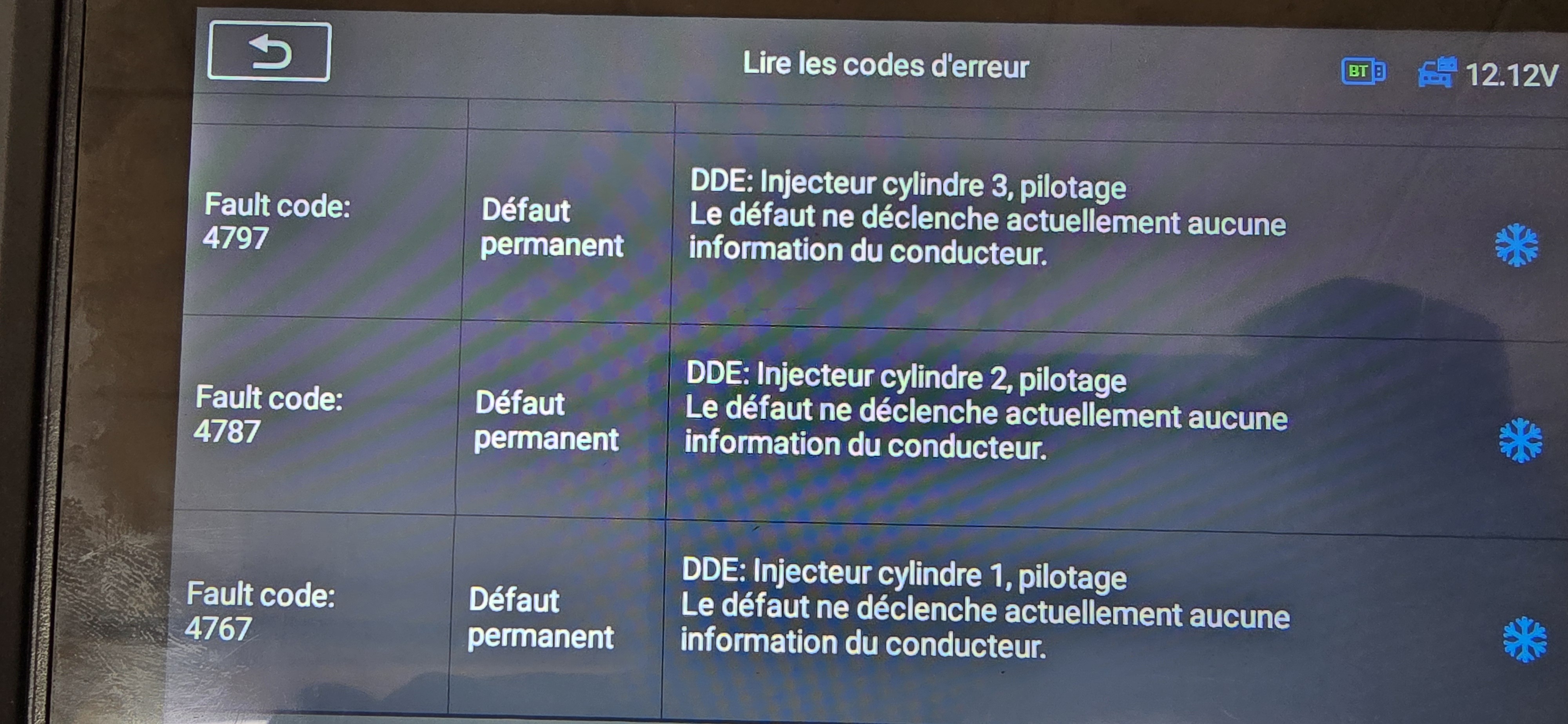

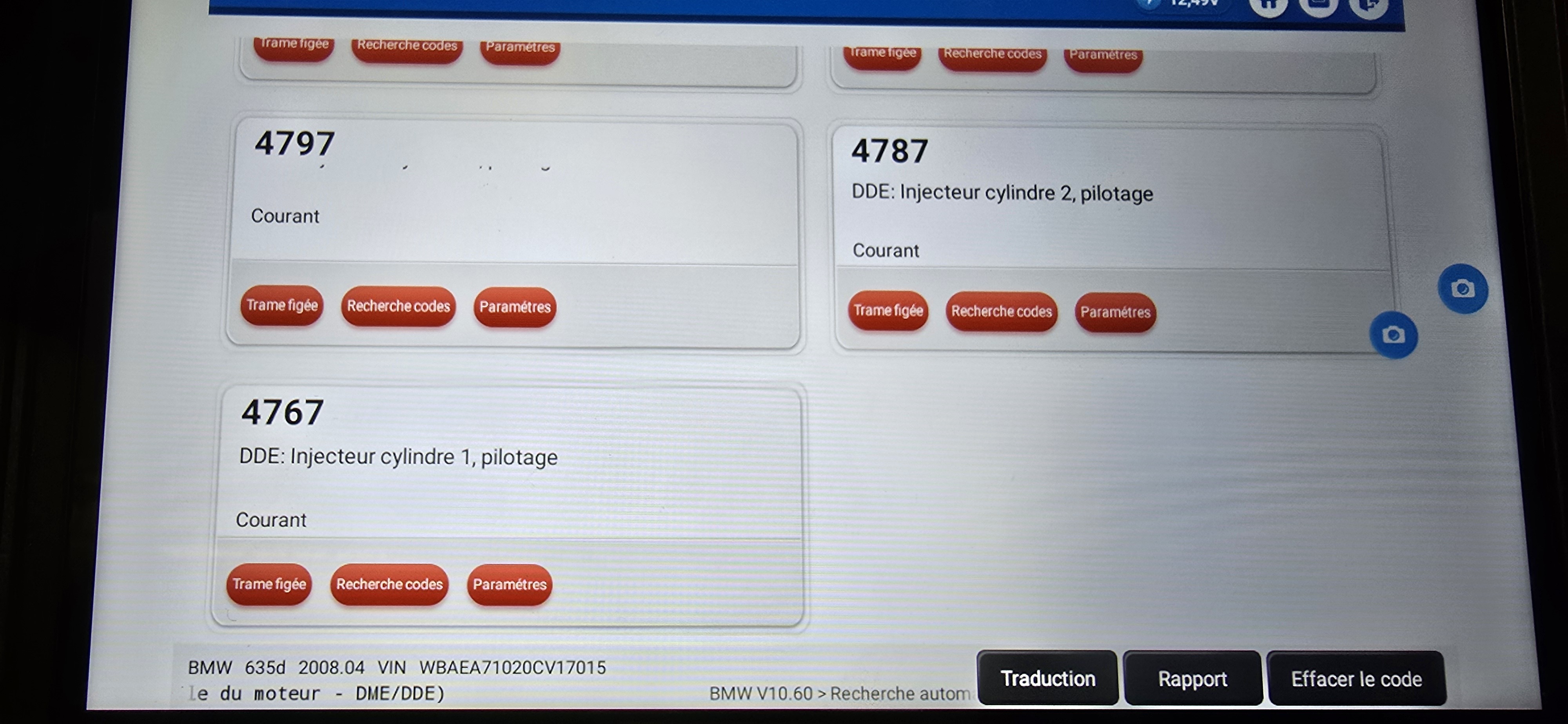

Suites a plusieur conseil j'ai changé :
Pompe immergé gavage du réservoir.
Filtre a gasoil.
Pompe hp du coup passage en hpr90 au lieu de la r70.
Capteur pression gasoil sur la rampe ansi que le regulateur en bout de rampe.
Electrovanne sur pompe hp.
Relais dde bleu
Meme refait une synchro du cas au dde defois que...
Mais ne demarre toujours pas quelle piste suivre
Mes demarre tjs pas.
