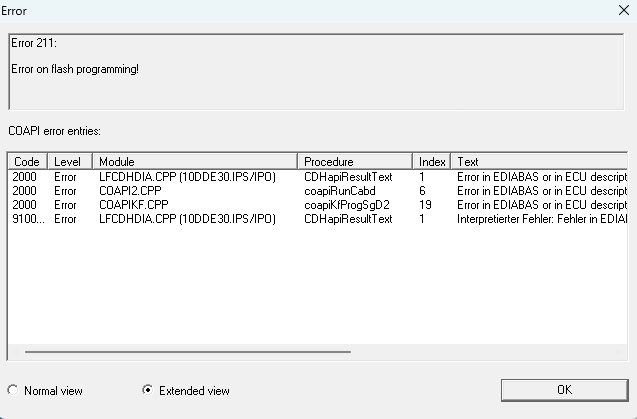

Pour faire suite à mon précédent post (sujet Perte de puissance suite à remplacement VP44), cette fois, après tentative de mise à jour DDE3 avec WinKFP, le moteur ne demarre plus.
J'ai gagné le gros lot apparement ! ²²5 Voici le message d'erreur que j'ai eu juste avant :
Là, j'ai vraiment besoin d'un coup de pouce par l'un d'entre vous. Est-ce irréversible, ou ai-je encore la possibilité de m'en sortir ?

Quand tu as flashé ton DDE, ta batterie était chargée à fond avec un chargeur en maintient de charge en sécu ainsi que ton pc portable sur secteur ?
Tu sais te servir de WinKFP ? Si tu ne maîtrise pas ce genre logiciels, tu vas tout briquer .

Oui batterie chargée au max avec alim labo en parallèle. portable avec alim également.
Par contre en effet aucune maitrise de Win KFP, uniquement quelques bases.
J'ai pris un gros risque, mais cela paraissait assez évident depuis ce tuto vidéo sur YouTube :
J'ai choisi l'option de mise à jour sans indiquer directement le Zusb.
Car impossible de trouver le ZB number de mon module DDE3 avec INPA, je n'ai pas cette fonction pour la E46 (F3 UIF...)
J'ai fait directement Update Zusb, choisi DDE30 comme ECU, entré mon VIN complet, puis Done.
J'ai ensuite lancé la prog. comme sur la vidéo. Et depuis impossible de démarrer le véhicule.
Et lorsque je mets le contact l'aiguille de température moteur par directement dans le rouge. ???
Cependant, je constate que INPA dialogue encore avec mon OBD. Mon module DDE3 est bien reconnu, mais je ne peux plus lire les codes défauts.
Avec le logiciel BMW scanner 1.4, mon DDE3 est identifié "Unknow". :(
Impossible de reflascher, c’est donc mort je pense. Probablement que le bootloader est hs. Ce qui est dommage, c’est que j’ai réussi à faire fonctionner DIS v57. Avant d’utiliser WinKFP, mon DIS ne communiquait pas via le cable K+Dcan. ( configuration pas évidente pour un débutant comme moi). Avec un peu plus de précision, j’aurais probablement pu synchroniser la vp44 avec mon DDE3. C'est facile quand on sait…
